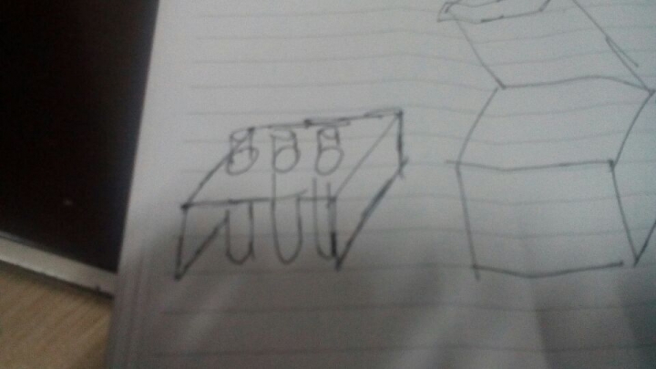

   现有三个小试管, 10mm 左右 高50mm    用一个小盒子内衬怎么做呢   老大说用纸   我们公司没有做包装的   问下大家的意见 QQ图片20150306110733.jpg   这样ok吗  下面挖孔   插舌固定行不行 ?还是  说 用海绵的  但是就三个试管  会不会有点浪费啥的

发表于 2015-3-6 11:11:44 | 显示全部楼层
建议用海绵工作台,医疗的东西比较珍贵~~纸也能做到,但是在包装车间装配的时候会耗很多工时的,不建议~~

 楼主| 发表于 2015-3-6 11:22:54 | 显示全部楼层
Packme 发表于 2015-3-6 11:11
建议用海绵工作台,医疗的东西比较珍贵~~纸也能做到,但是在包装车间装配的时候会耗很多工时的,不建 ...
这个还没市场调查呢  不知道卖的怎么样 能不能畅销 那我和老大说说

发表于 2015-3-6 16:38:15 | 显示全部楼层
只是单纯的三个小试管么?看着尺寸不大,测试什么的要做么,根据要求选择合适的包装材料。

发表于 2015-3-11 15:30:15 | 显示全部楼层
      如果只是个样品,用瓦楞纸板做些内衬结构就可以,下面放置些碎纸屑或者报纸,充当缓冲包材,再用瓦楞板折叠成个“∑”型(竖直方向垂直也可),上面有三个直径10mm的孔,下面有三个直径7-8mm的孔。整体要保证内衬不动!空余部分(试管周围包括上下)再用报纸等填充。
     如果大批量就开个模具,建议用好些(指标达标)的EPS材料包装,至少运输可以保证不受损害。

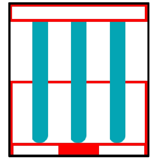

发表于 2015-9-25 09:33:24 | 显示全部楼层
你可以考虑这样制作纸卡, 红色为纸卡折成的, 下面需要翻边,让管子和底部有一定距离,减少在运输途中因为碰撞造成损坏
