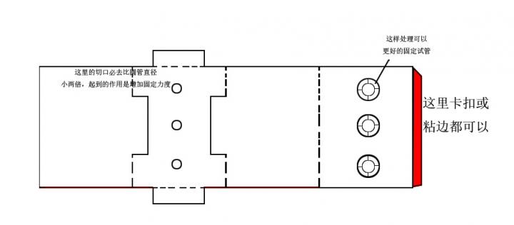

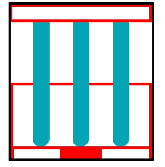

你可以考虑这样制作纸卡, 红色为纸卡折成的, 下面需要翻边,让管子和底部有一定距离,减少在运输途中因为 ...
表示看的不是很懂,不过思路挺好的~有展开图纸没
这样的  上面我就没画了
恩,~比我的下面隔空要好很多呢~大师膜拜
