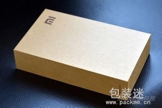

小米包装盒材质是什么?外面是一层纸板吗?里边作为缓冲的是什么材质的牛皮纸,克多少?

Weiking 发表于 2015-1-28 16:00
楼主看看这图左边是iPhone,小米的盒子就类似右边这种,牛皮纸包纸板。
实物撕开看是这样子的
太专业了,厉害

小米包装盒外面是一层牛皮纸,包裹的是纸板,还是木板?它说可以在小米盒子上站一个人没问题,我觉得是木板。

dingtao1989 发表于 2015-1-30 10:01
小米包装盒外面是一层牛皮纸,包裹的是纸板,还是木板?它说可以在小米盒子上站一个人没问题,我觉得是木 ...
纸板,一般灰板厚度达到1.5mm以上的精装盒,只要尺寸不要太大,站一个人都没有什么问题!
iPhone的盒子站上去也是没有问题的~

你这个是牛皮纸外包一层KT板,但我记得上次我拆过一个小米的手机盒让我觉得特别惊讶,它是用400g牛皮纸+AFA坑纸做的,也是重官网上面买的,我觉得他的效果也是特别的好,有点不明白的是他的450粉灰好像是开槽出来的,或者是用其他什么特别的压痕线啤的,成本也只要2-3元真是让我感到震惊!

450g粉灰可以用V槽来做
是使用的纸板,现在一般手机的手工盒包装大部分是1100G以上灰卡或白板材质
