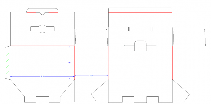

请教,最近做了一款包装盒,结构式手提式的,就是跟牛奶盒一样的结构,如图。
用料配置是,瓦楞芯纸是120g,里纸是100g,面纸是300g粉灰卡覆亮膜。
内装物是红枣露,罐装的,240ml x8
请问这个包装盒承重行不行?如果不行,请推荐最佳方案,谢谢!!

产品的重量是多少?

改到侧面提,提手内加强,不能用扣底

一定要说产品重量和运输环境或者测试标准~~

产品重量我也不太清楚,就是那种铁罐装的240ml,8罐。
测试的话,我们这也没有很严格的测试,只要提起来底不漏掉就行。
客户给出的标准是,他们原先产家的做的盒子重量是273g,而我们做的盒子是252g,就说我们的不合格。我对这块也不是很懂,所以请教一下。

人家的里纸可能至少是120G,所以重量差。

那我们这个配置承重不够吗?这个一箱应该就是2.5~3kg吧,每罐才240ml,8罐
先不说指标和重量,里纸的定量太低了,面纸降成250g,里纸用140g或170g

这个配置是怎么定的?面纸的克重是不能降的,客户要求的,他不想瓦楞很明显,所以至少要用300g的纸

把客户用的纸箱称一下重量,换算成纸板定量,再计算纸板配料
