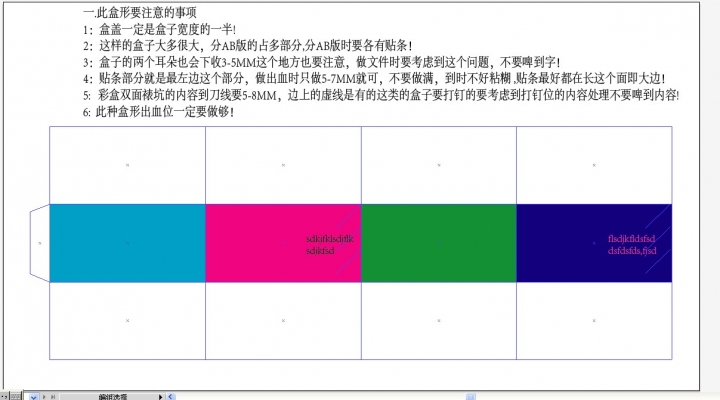

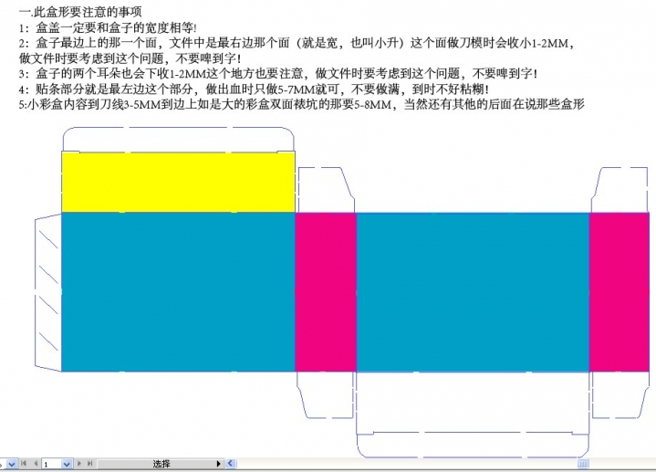

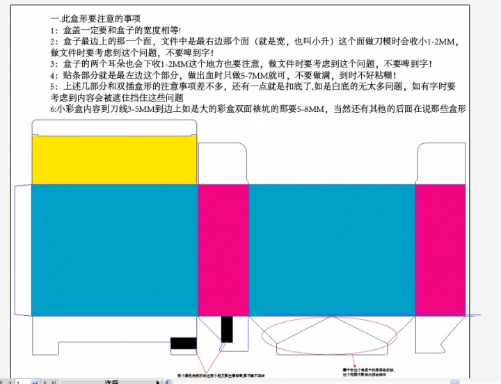

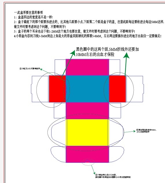

网络上看到一个关于包装盒结构出血的教程,拿出来与大家分享下~先上图,视频教程见附件~
4种盒形制作加出血教程.zip
11.72 MB, 阅读权限: 20, 下载次数: 632, 下载积分: 迷币 -2
