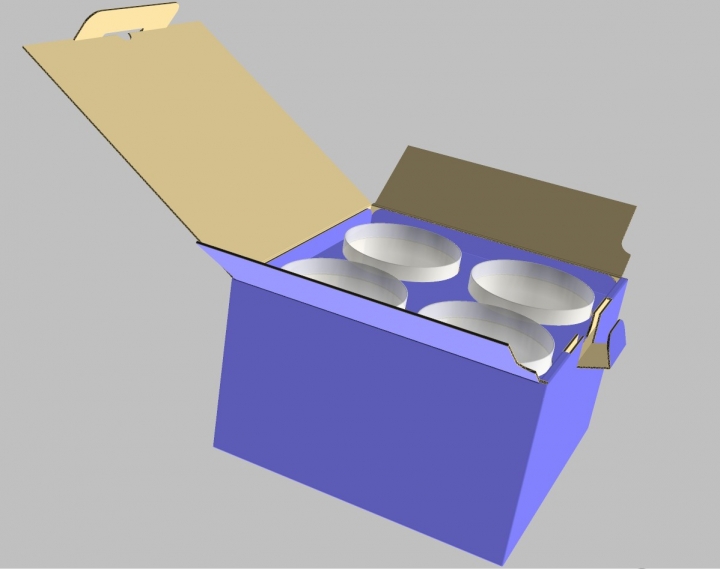

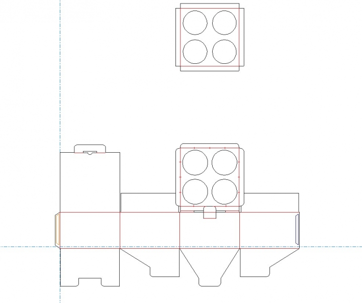

ArtiosCAD中旋转体建模视频教程,需要的可以下载哦~

自动扣底,底部插舌的宽底至少为长度的一半,你设计的有点太短了。
