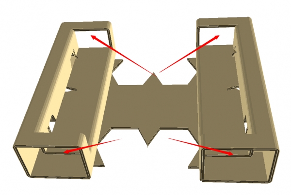

 楼主| 发表于 2014-9-3 18:52:57 | 显示全部楼层
epackmage 发表于 2014-9-3 17:28
看起来不错。中间那个四个小的结构是做什么用的?
中间那个四个小的结构本来是要翻折起,挡到下图箭头的位置的, 3维图上没显示出来
