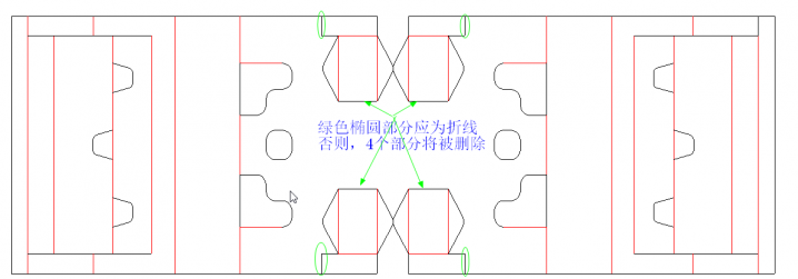

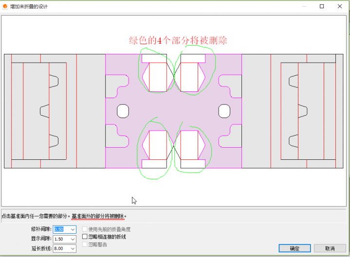

发表于 2016-2-20 21:53:36 | 显示全部楼层
一纸成型的内衬结构,赞一个。
同时,有几处线型需修改,详见下图。
除图中所示4处外,另有1处刀线应改为折线,细心的朋友应该会找到。
参与人数 1迷币 +5 收起 理由
杭城路人 + 5 赞一个!
 楼主| 发表于 2016-2-22 09:16:59 | 显示全部楼层
wolfshawn 发表于 2016-2-20 21:53
一纸成型的内衬结构,赞一个。
同时,有几处线型需修改,详见下图。
除图中所示4处外,另有1处刀线应改为 ...
感谢指正,好细致
