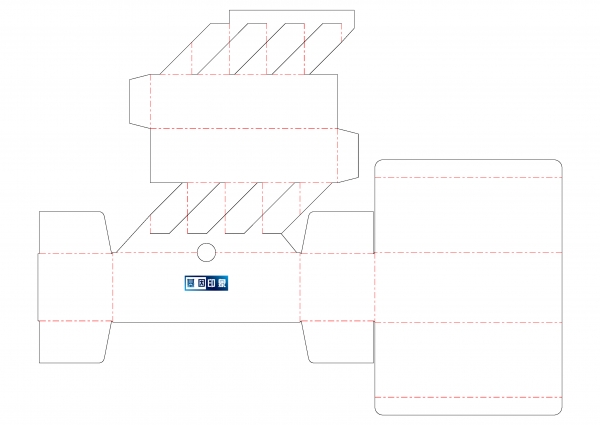

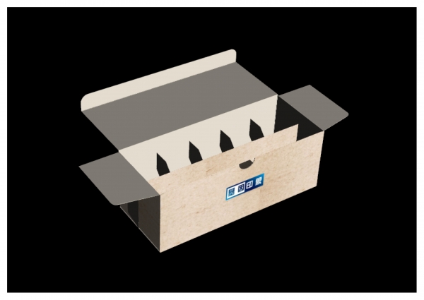

直接上图
3D效果图
3D效果图
平面图
间壁式 2-5 纸盒平面图.pdf (11.39 KB, 下载次数: 10, 售价: 2 共享银)
刀版文件
间壁式 2-5 纸盒.ARD (13 KB, 下载次数: 17, 售价: 2 共享银)

发表于 2014-6-25 11:15:59 | 显示全部楼层
楼主  想问一下  为什么折叠间壁的时候  老是出错   谢谢啦   尝试了好久  还是不行
329
 楼主| 发表于 2014-6-25 12:51:22 | 显示全部楼层
可能是Artios软件的问题,转3D时,线性不对了。我也学习这软件不久,没什么经验,我碰到这问题,就把刀版文件导出导入一下
坛子里有高手,希望高手们不吝赐教

发表于 2014-6-20 19:55:05 | 显示全部楼层
不错,结构挺好的,请问是装什么产品的哦?
