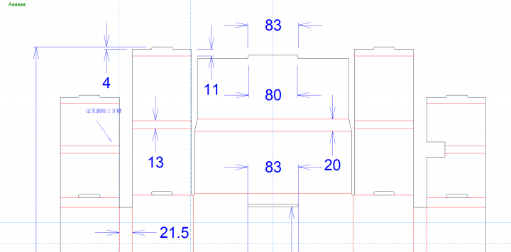

[纸/瓦楞结构] 一款可替代EPE的缓冲内衬结构(原创)

请教楼主一个疑问:我发现删除侧面折叠结构的开槽不影响缓冲和折叠功能,而且刀模还更简洁。ARD里面模拟删除后也没发现有干涉。请问楼主当时构思的时候是基于什么考虑要加类似右边这样的口字型开槽?
