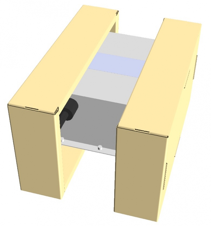

发表于 2024-6-20 16:31:34 | 显示全部楼层 |阅读模式
长时间不发帖子,都不知道弄的对不对

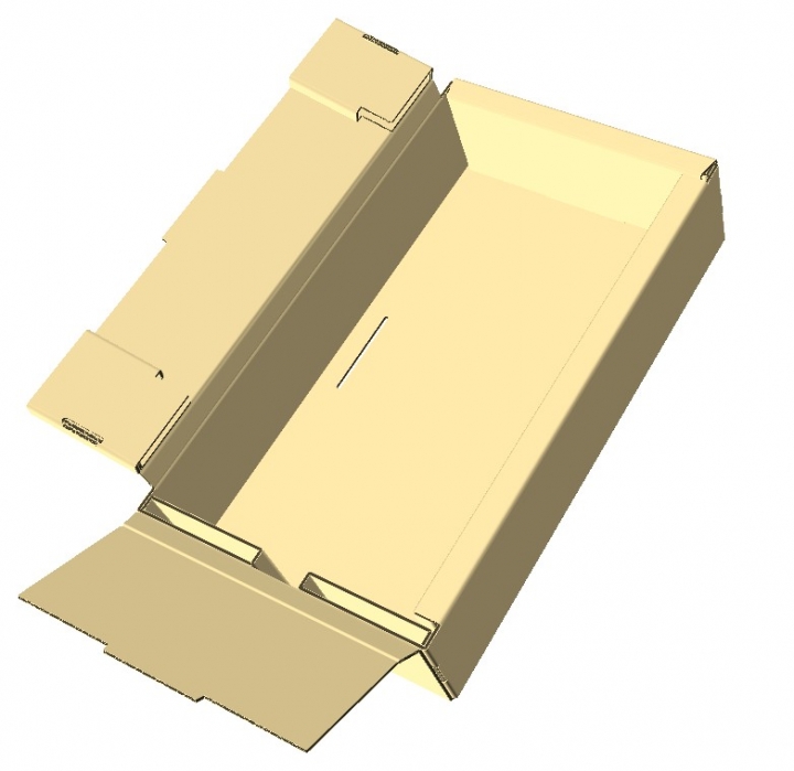

ard格式的图纸在要下载的附件里,这个结构很实用的,我是用来包装客户充电器和电池,替代他们的蜂窝纸板和EPE,缓冲效果很好

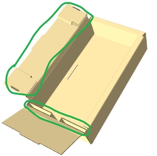

改个双瓦的围边看样子差不多吧 折起来还方便点

你可以更改细节割一个试试,每个人面对的问题肯定是有差别的,为了增强强度,我当时其他品类里面还有用蜂窝板和EPE替代。

大差距不大的,改BE的围边去测试跌落应该没大影响。蜂窝板EPE那另说 一方面可能受限产品造型需要填充,另外确实防护效果更佳
