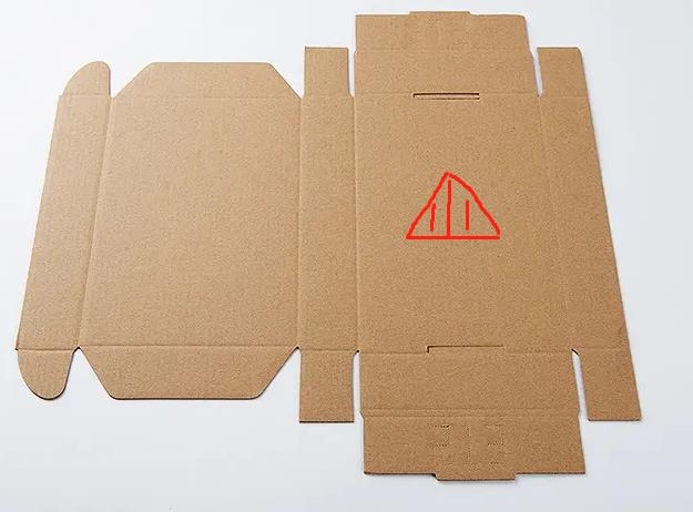

没图,我都分不清你们说的横向竖向哈哈
平常飞机盒坑纹都是图片这样。可能平常观察少,反坑纹的没见过,感觉反了的折好一会就弹开散架了。反坑纹也不利于两边“肩部”(双线那个位置)折叠,容易跑坑,也不美观吧。为了省纸什么的做反坑就不知道了
反坑纹真想不到有什么优点

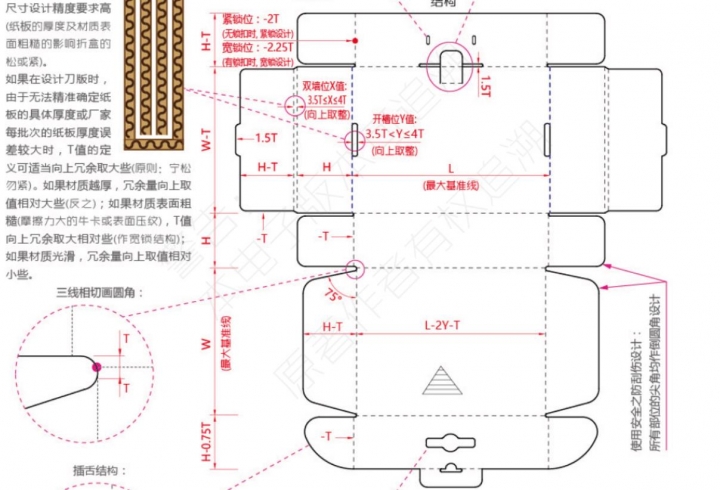

说明坑纹时,要标示在刀版图里面,才知方向,0427型飞机盒的坑纹是这样的:
风之琴铃原创著作:《天龙六部》包装工程设计论
