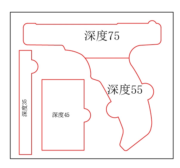

[纸/瓦楞结构] 此款EPE结构的内托要换成纸制结构,大家有啥方案吗?

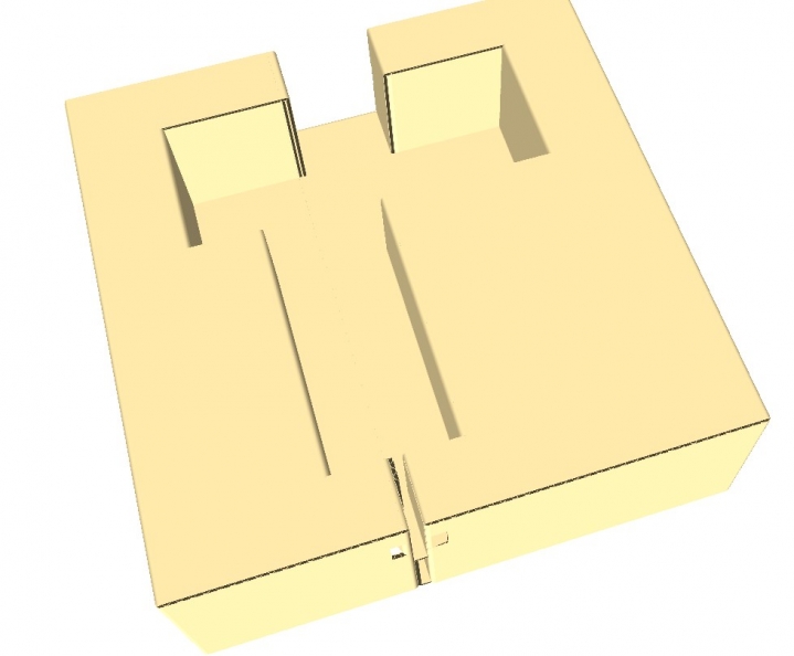

发表于 2023-10-24 14:35:19 | 显示全部楼层
前段时间没事搞的吹风机内衬  有点像

发表于 2023-10-25 17:13:08 | 显示全部楼层
有没有实物照片啊?是不是装的是电源适配器,数据线和带手柄的可扫描的电子产品?
要根据实物相应设计包装纸结构

发表于 2023-10-31 17:58:12 | 显示全部楼层
这个是没事时候 根据3D模型做的 就是吹风机 头和手柄也是不在一个面上的 头大 手柄细
