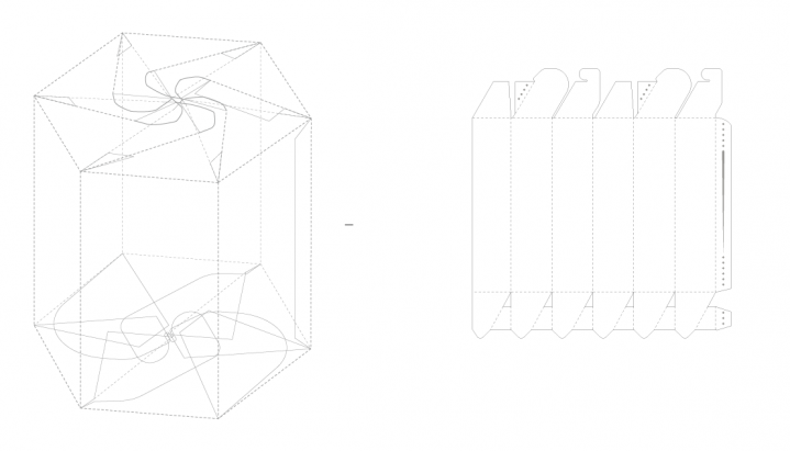

想用这个设计,但是担心底部很容易开,后者生产装配特别麻烦!大家伙谁做过可以给点建议啊?谢谢。

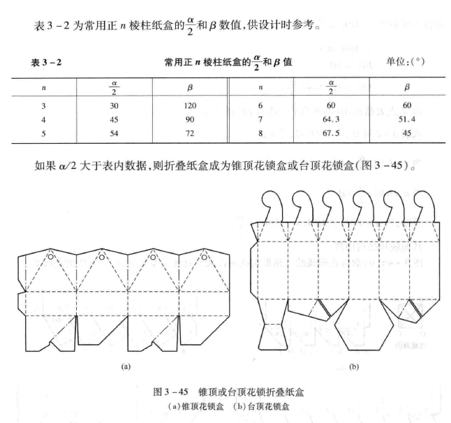

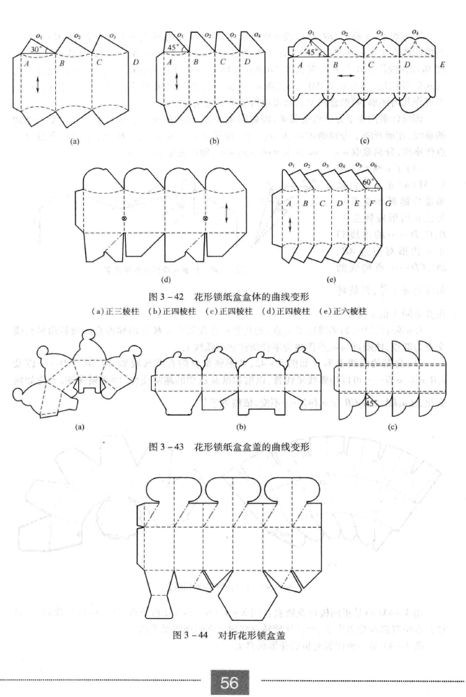

连续摇翼窝进式设计,emmm又想起课本里的内容了,提供点课本图片给你参考,另外这种只能设计只能充当装饰,起不到很好的承重作用,因为从结构的角度来看,它属于外置锁,而非“锁底式”或“自锁低式”的内置锁,所以承重较弱,所以底部可以换成内置锁。

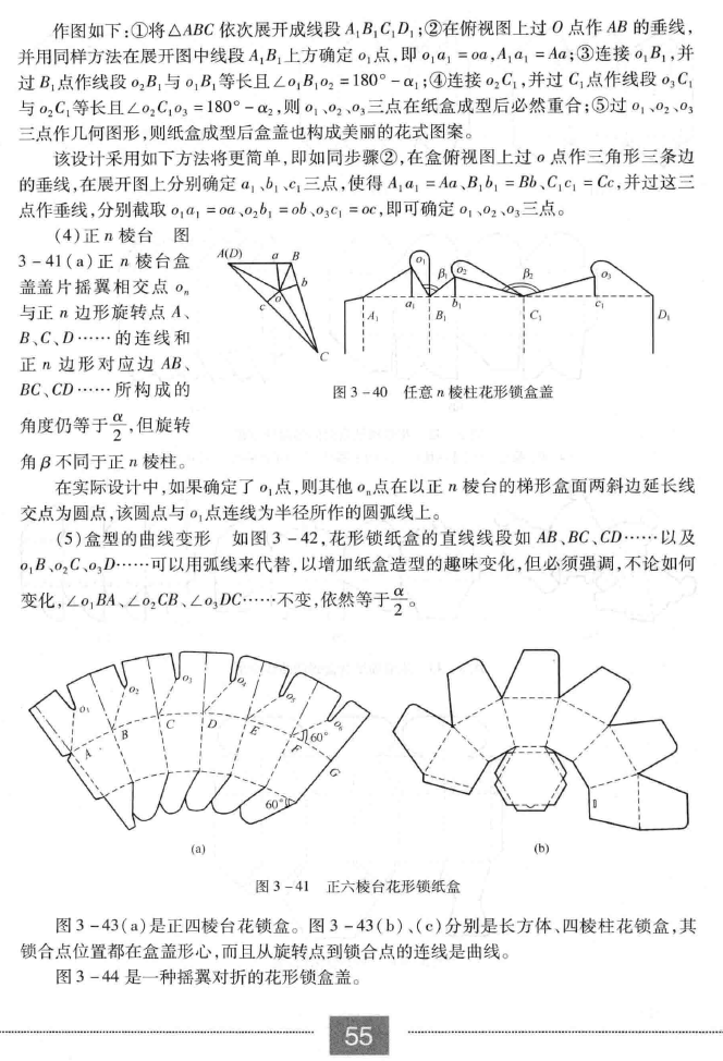

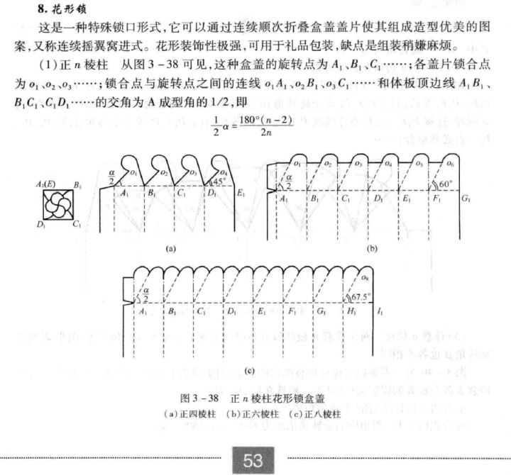

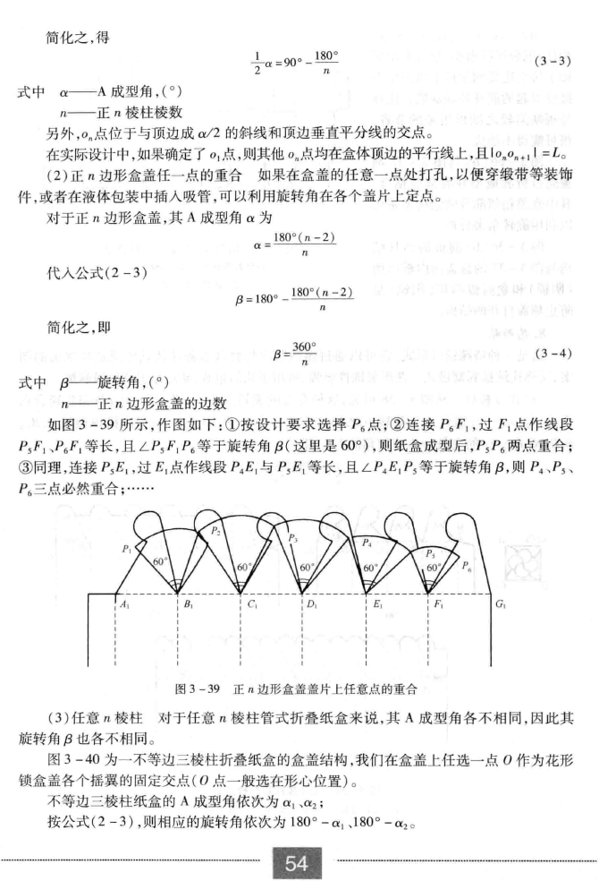

装配估计不好装配~

不适合量产,市面上各类产品这种盒型都没见过

这种盒型适合轻一点的产品
