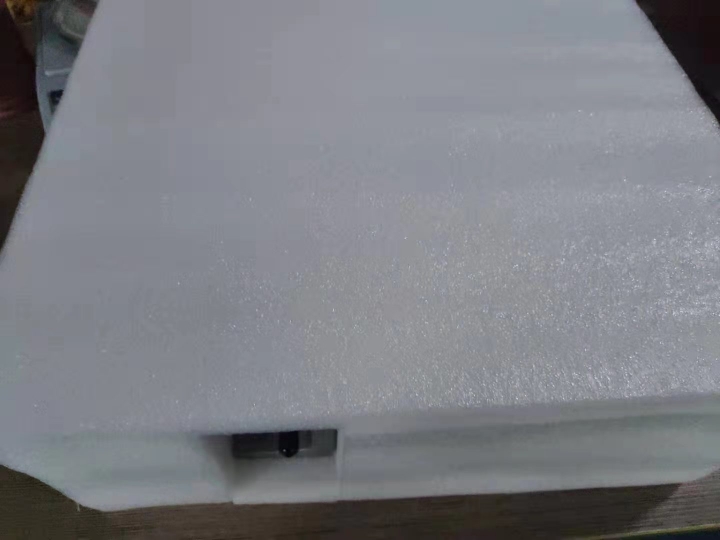

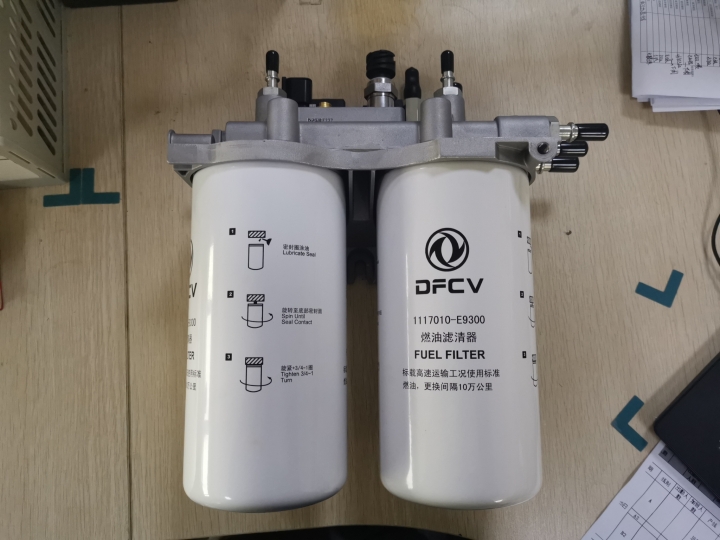

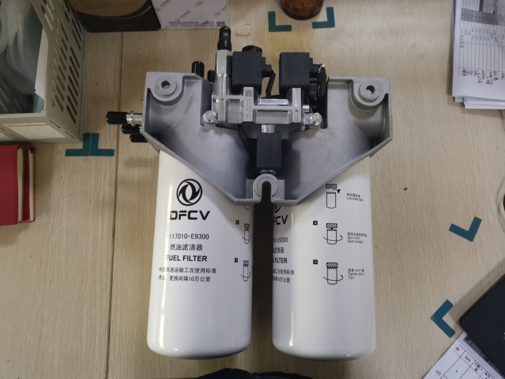

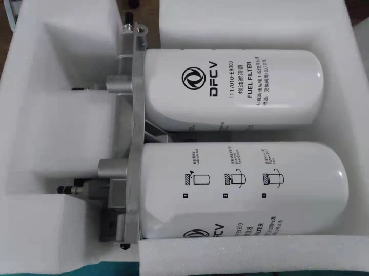

产品的一端有一些接插件,塑料材质易损,侧面有凸起,会戳穿外包装,目前设计的EPE缓冲结构体积较大,费用高,各位大神有没有更好的意见?

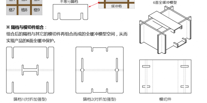

发表于 2021-4-28 14:58:41 | 显示全部楼层
首先要说明你这个产品有多重、尺寸多大、销售方式(实体店还是网购)、物流运输环境、包装执行标准或是否需要做测试或客人能接受的评判级别、包装允许破损率、成本占比等等,再去思考如何设计或改进。如果要做测试,现在这个EPE缓冲模型看起来还挺安全的;如果不做测试,也可试下做纸卡,但不要设计得超级复杂的哪种,或试下这个带一定缓冲空间的纸模型试下

发表于 2021-4-28 19:55:34 | 显示全部楼层
就目前的EPE来说,要看看有没无用的设计部门。不如左边,是不是可以减少一点材料?
