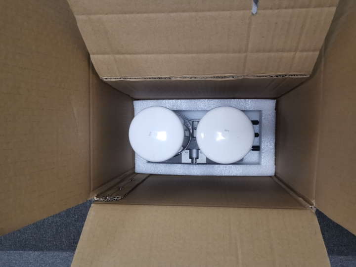

把产品立起来,EPE做成上下结构可以吗

可以现在坑卡,用瓶体来作为固定,瓶体上部做空槽
这个是好的思路,正常的思维是保护容易损坏的部件,但是不好定位,瓶子主体相对规则,容易定位,谢谢!

可以考虑纸塑,便宜又环保。

纸塑的没试过过,不知道强度是否可行?现在暂时先用EPE包装送样!

就说竖起来,省材料

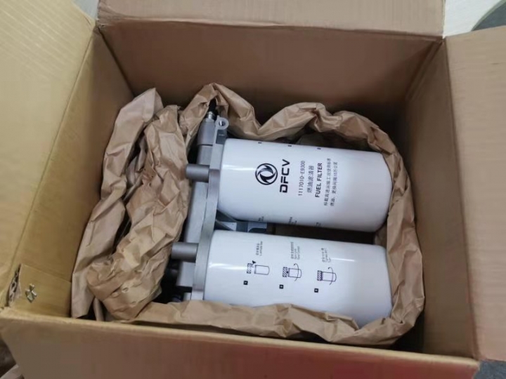

最近又在折腾这款产品的包装,采用这样的缓冲纸包装,比较经济,保护性没有验证,产品单价高,不好做破坏性测试,包装方式稍显麻烦,各位有何高见?
