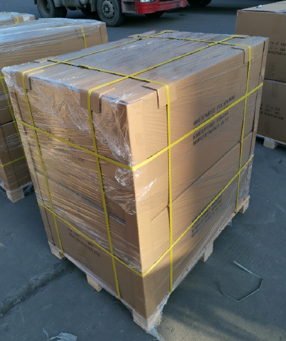

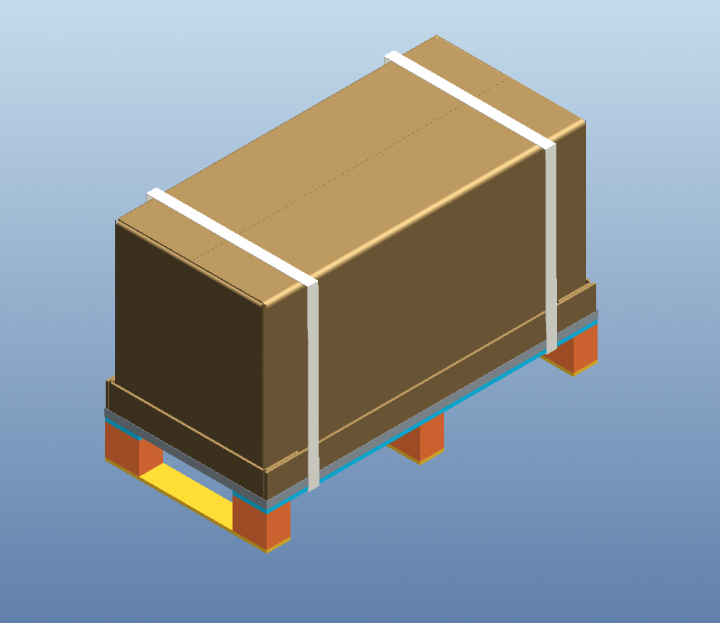

如图包装方式,打包带的断裂负荷(断裂拉力)如何确定?是否有参考标准或规范?
如,120kg重产品,产品没有螺栓固定,内部用EPE衬垫缓冲,外面纸箱(纸护角加强堆码)。想知道,这打包带要求多大的断裂拉力,需要用几根?

理论上可以这么计算:
1.先确定包装内产品的脆值(G值)
2.根据G值确定整体包装在运输过程中单一方向可能产生的最大动能(譬如货车在过减速带或者不均匀路面时)
3.求出作用在打包带上的力
4.加上一定的安全系数,例如1.5-2
5.这样就可以根据打包带的撕裂强度算出要多少根才合适。
实际上如大多数网友说的,这个东西一般井字形打包就好了,毕竟还要考虑能把包装稳定的固定在卡板上才是最重要的。除非你的打包带强度太差。

觉得楼主是要钻牛角尖里去了,托盘单元货物用叉车或机叉整体搬运装卸,很少会拉扯打包带,你求这打包带拉力有何意义,如果不放心,3个面可各打2道带

用热封自动封带机,看调到那个紧度会断,太紧的话操作不了的。

两根不行,多打几根,这东西也不值钱。

图做的好漂亮,啥软件画的哦

三维软件纠可以画了
