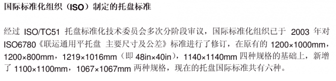

各位好,发个帖子,上个问题,目前常规通用的托盘尺寸也就那么几种,从装货的角度考量,更好的利用集装箱空间,是否有更合适同时又能兼备通用性的托盘尺寸,在你心中或者平日设计中这样的托盘尺寸你们认为定为多少更合适?(最好能比下面百度的强)
(不考虑大大小小的包装尺寸,可以认为产品包装具有适合托盘尺寸性能及通用性,托盘尺寸从理论兼具实际的角度出发最大化利用集装空间。)
如下为百度:

补下图片

9907cici 发表于 2021-4-3 16:24
只算卡板利用率的话,还有比48*40英寸的高吗?
有,留足够的空间尺寸,按着集装箱尺寸设计托盘,只是20尺柜和40尺寸柜公用时还是有点空间没用到。
