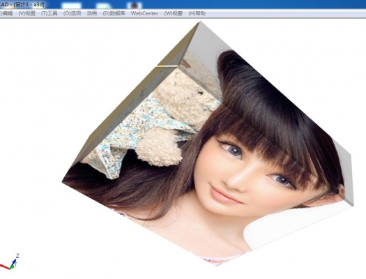

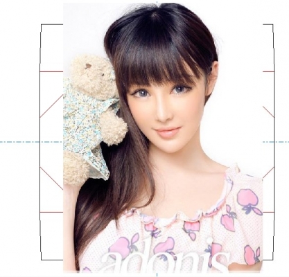

发表于 2014-5-17 15:07:12 | 显示全部楼层
1.把你的CDR文件导成图片格式,大小参考你的刀模图~2.把你的刀模图导入到ArtiosCAD,注意各种现行的设置
3.把你的Artwork图片导入ArtiosCAD,调出图像工具条,移动图形,裁剪,转为3D,OK!
还有就是AI和ArtiosCAD之间有个插件可以相互转换的,7.6cn对应的是AI3.。但是AI3必须是正版,精简版不行。。
随便做个美女图看看哦~~
