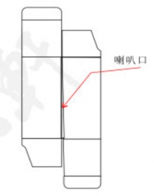

 楼主| 发表于 2014-5-15 08:57:09 | 显示全部楼层
就是说粘胶的部位上下偏移不一致。向附件图那样

发表于 2014-5-16 21:33:53 | 显示全部楼层
这个难道是刀模的刀装歪了吗?我想不可能啊,个人觉得是粘盒机没调整好吧

发表于 2014-5-19 15:17:38 | 显示全部楼层
压痕尺寸量过吗?多量几个点。

发表于 2014-6-3 16:20:13 | 显示全部楼层
如果坑纹方向是竖向的话上自动糊盒机出现喇叭口和刀模没关系(如果主折线已经装了双线的话),只要是瓦楞的楞峰楞谷不是固定位置,压线位置也就很难固定,折的时候很容易超差线和喇叭口,要不就手工糊,慢慢正位置,要不和客户协商下,放宽标准,要不你就改啤面,然后把主折线做反压线

2427
发表于 2014-6-4 14:58:53 | 显示全部楼层
装双压线吧,或者主折线处理好些

 楼主| 发表于 2014-6-12 11:51:11 | 显示全部楼层
瓦楞纸盒上糊盒机喇叭口问题
现在生产上要求将刀模改成喇叭口,跟纸盒做补偿,改善喇叭口问题,还要求将压痕线做成三线(0.71mm规格的),我之前做的1.05规格的单线,由于之前是手工糊的,所以做的单线。但是现在客户反映手工糊的盒子有开胶现象。
像这种开胶现象的话一般是什么原因容易导致?我们用的是封口胶,产品是300g粉灰卡裱E瓦,粉灰卡有覆亚膜。
