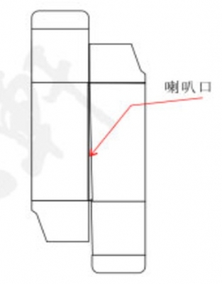

请问有哪位大神能帮忙出个对策,我们用全自动糊盒机生产包装盒的时候喇叭口现象比较严重,请问在绘制刀模或者其他环节我们怎么样能比较有效地改善这个问题(O_O)?

 楼主| 发表于 2014-5-15 08:57:09 | 显示全部楼层
就是说粘胶的部位上下偏移不一致。向附件图那样

发表于 2014-6-3 16:20:13 | 显示全部楼层
如果坑纹方向是竖向的话上自动糊盒机出现喇叭口和刀模没关系(如果主折线已经装了双线的话),只要是瓦楞的楞峰楞谷不是固定位置,压线位置也就很难固定,折的时候很容易超差线和喇叭口,要不就手工糊,慢慢正位置,要不和客户协商下,放宽标准,要不你就改啤面,然后把主折线做反压线

发表于 2014-6-4 14:58:53 | 显示全部楼层
装双压线吧,或者主折线处理好些

 楼主| 发表于 2014-6-12 11:51:11 | 显示全部楼层
瓦楞纸盒上糊盒机喇叭口问题
现在生产上要求将刀模改成喇叭口,跟纸盒做补偿,改善喇叭口问题,还要求将压痕线做成三线(0.71mm规格的),我之前做的1.05规格的单线,由于之前是手工糊的,所以做的单线。但是现在客户反映手工糊的盒子有开胶现象。
像这种开胶现象的话一般是什么原因容易导致?我们用的是封口胶,产品是300g粉灰卡裱E瓦,粉灰卡有覆亚膜。
