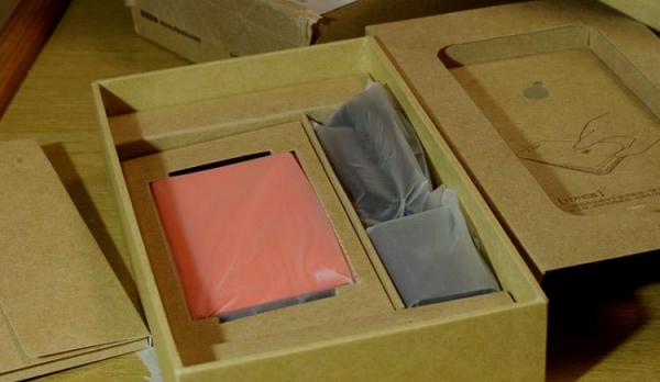

下面是小米2s的手机包装,亲们觉得怎么样,赏析赏析,假如你是设计师,你怎么改进?
发表于 2014-4-26 13:48:18 | 显示全部楼层
个人觉得太大了 看起来笨笨的 作为手机包装应该做的更精致一些比较好吧:)

 楼主| 发表于 2014-4-26 14:10:06 | 显示全部楼层
好感动.......我一直在坐等建议...........
我觉得它配件包装可以修改一下,它的隔板没必要弄那么多,那么大,还有...说不上来....内力不够........

米3已经改进了,看这个帖子http://www.packme.cn/thread-505-1-1.html  交流的时候要先提出自己的看法和理解~~米2 附件是浪费很多空间的,缓冲附件不好折浪费工时~~

小米在盒子方面还是很舍得花钱的,他们的纸质材料都是专订的颜色,好像是东莞好百年的,另外内部结构也在参考iphone的

我只想说,你们不觉得这货好难打开吗,为毛不做手指位,或做中间有隔开的效果!
另再把空间压缩点吧,省钱!

最近我们组在做小米4手机包装的改良设计  还要做实验  原包装内衬确实附件太多可以简化
