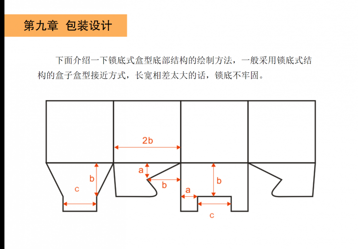

如上图所示.
材料假如是 普通 e瓦

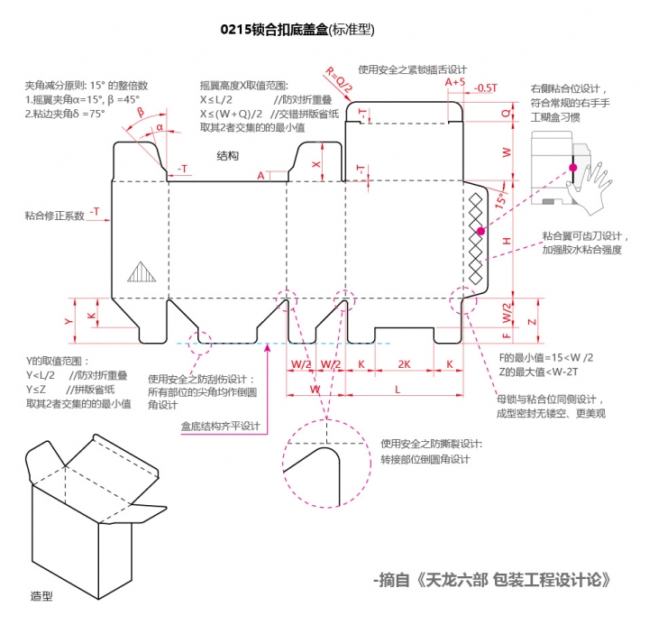

可参考这种画法
风之琴铃原创著作:《天龙六部》包装工程设计论

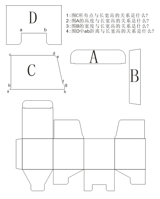

几乎都是宽度和角度的关系~细想
