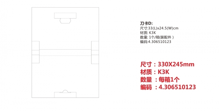

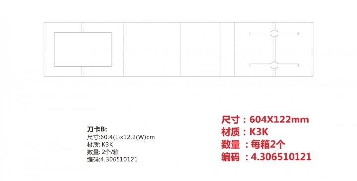

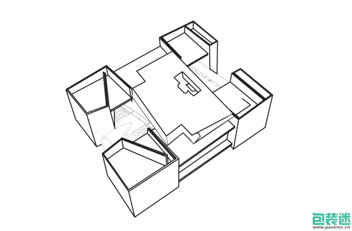

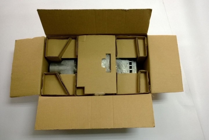

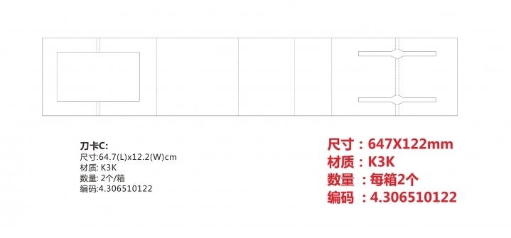

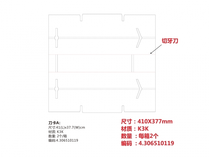

随着时代的高速发展以及环保的要求,纸包装越来越广泛的应用。如图的包装结构设计。各位认为是怎样的一个思路?
A:先手绘草图,然后在大脑里转化为平面视图?
B:3d建模,然后水平展开为2d图?
C:直接拼凑法,手板样做成大致的效果,然后再绘图?
D:超级高级软件,图库可直接调用?
示意图

偶然路过,我觉得这个问题很有代表性。
缓冲设计是安全设计中的重点,它根据产品形状、属性、特点而设计(盒型库通常是找不到模板的),相对于包装盒及纸箱而言,缓冲包装为产品提供贴身保护,突显了缓冲造型结构设计的重要性及复杂性(纸板设计最复杂)。
我个人认为,或繁或简的图纸设计,不是一步到位就能完成输出的(就算工程师有多牛,但罗马也不是一天建成的),需经从模型设计到图纸输出多个流程环节,例如:产品分析、包装分析、造型创意构思、手绘模型草图(或Pro/E、CAD直接建模)、模型分解转图纸输出、打样验证、图纸合拼优化及细节完善,才能看到最终完美的成品。

 楼主| 发表于 2020-4-20 20:22:34 | 显示全部楼层
两者配合插的。你觉得 这种设计该怎么做?是画好一个3d图类似于EPE挖槽那样的图纸然后脑海里考虑怎么使用一块纸板成型吗?
