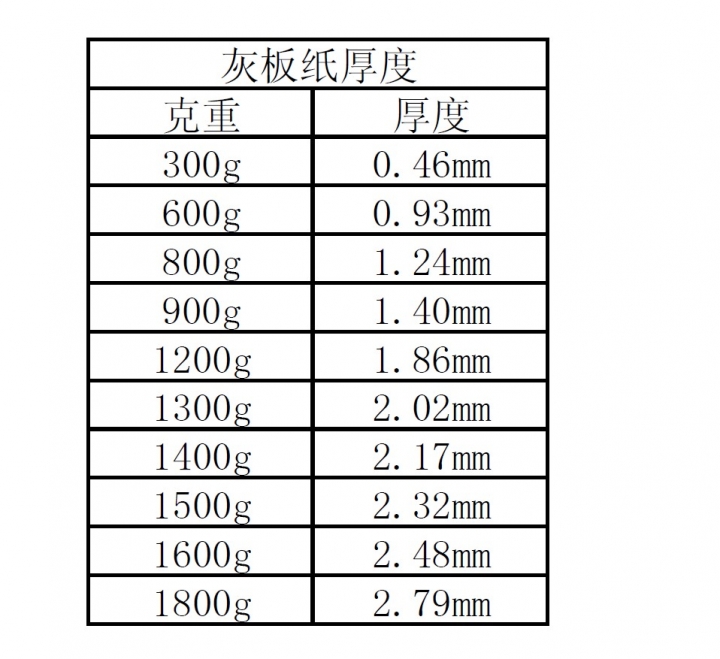

在工作和其他人交流中,灰板纸有的人说厚度有的人说克重,让人很凌乱
显然这张表解决了一切,不用谢我,请叫我雷锋!

克重*1.55/1000 就是厚度,还要表是不是太麻烦!

双灰有吗?老哥

他说的就是双灰吧

但是我们公司灰卡厚度1200g的是2mm的,你这里写的是1.9mm
