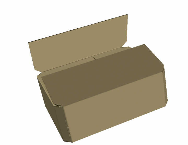

领导非要给用户设计个八角箱,之前他看到一个饮料箱就这么设计的,但是我给用户设计的箱子里面装的不是饮料,经测试抗压能力的确高于普通0201型箱,这种箱子带来啥样的问题还请大家给个评判

1. 如果里面装的是软包装类产品的话,箱子成型后会容易变形,因为内摇盖两边没有顶到外摇盖处;2. 生产工艺会比0201型箱的生产工艺麻烦,大大增加加工成本。暂时能想到的就以上两点,不过这个结构构思还是挺不错的,抗压高于普通的0201型箱

闲得无事可干,可考虑这设计

1、有点复杂。2、空间利用率不如0201

怎么证明比0201的抗压强度强?

我们做个试验,相同材质和尺寸的箱子通过压力测试,C瓦楞0201型承重在350斤时坍塌,八角箱可以承受住,但肯定不到400斤

如果运输环境恶劣可以考虑的~

增加四个面,支撑性好,抗压提升且增加印刷效果,用料面积少。主要用于包装圆柱形的瓶罐以及液体产品。
