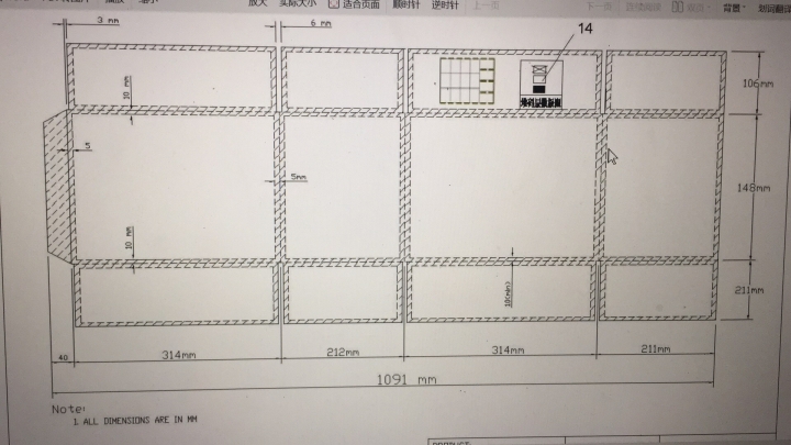

如附件,刀模图表示什么箱型?是蜂窝纸板还是瓦楞纸板?

发表于 2019-6-19 08:08:36 | 显示全部楼层
一般这样表示的都是瓦楞

发表于 2019-6-19 09:48:09 | 显示全部楼层
蜂窝板价格贵,折压不方便,一般较少用于包装盒

发表于 2019-6-27 10:06:53 | 显示全部楼层
这不是最简单的0201型箱吗,平口箱?

发表于 2019-6-27 15:40:28 | 显示全部楼层
开槽上看AB BC BE A都可能,但是按照这个尺寸做,摇盖折叠起来会有缝隙,如果是供应商的制造图,应该是B坑或E坑

发表于 2019-7-10 09:02:11 | 显示全部楼层
B瓦楞纸箱,

发表于 2019-7-11 20:27:09 | 显示全部楼层
图纸上应该会标有瓦楞信息的吧,我在浙江客户传过来的图纸上都会标有瓦楞克重等信息

发表于 2019-8-29 18:46:27 | 显示全部楼层
mq123 发表于 2019-7-11 11:15
上面平口,下面全叠,不是0201
我觉得是尺寸标错了,不然211的长和106的怎么会一样?
