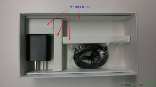

大家好,关于手机的包装,我不太懂,请各位前辈不吝赐教!
手机包装不需要设计缓冲衬垫吗?
手机包装不需要设计缓冲衬垫吗?

 楼主| 发表于 2014-4-22 20:14:52 | 显示全部楼层
我一直以为手机盒子与手机之间需要设计缓冲衬垫的,
但当我看到市场上手机盒的包装,
它采用的是卡纸折叠成某种结构,
我在想这种结构应该和衬垫一样,固定产品,并且有一定的缓冲效果,
缓冲衬垫的尺寸,缓冲效果可以通过缓冲材料的特性曲线计算得到,
这种卡纸折叠的缓冲效果该怎么确定?如何在保护产品的前提下,包装件的体积最小.
29058
发表于 2014-4-22 11:28:22 | 显示全部楼层
基本理解你的意思,你感觉缓冲这些东西太麻烦,感觉做个合适的盒子随便一装就可以了吧?
1 手机作为精密仪器,为了保证运输安全,尽量会把各个附件进行隔开稳定,防止对产品冲击损害;
2 缓冲隔开各个附件让产品看起来更整齐,客户体验很好,想像一下手机盒里面排布乱七八糟的手机你会买吗?
531
901
4165

手机对缓冲的要求不高。
你把手机摔地上看看,一般没事。装在盒子里面,更安全。

我也觉得分隔开是为了整齐 美观 包装除了保护 美观也占很大的部分吧

 楼主| 发表于 2014-4-26 08:53:59 | 显示全部楼层
yezhuma_cn 发表于 2014-4-25 16:55
手机对缓冲的要求不高。
我想把它的隔板缩小一点,节省一些材料,缩小一些体积,又担心不能保护产品。

发表于 2014-4-26 17:29:09 | 显示全部楼层
上面盖子是放手机的,你要考虑到手机的尺寸。。这是个系统工程,各个方面都要照顾到,为了降低空间和材料必须要是包装测试通得过,不影响美观~~

发表于 2014-4-26 20:11:03 | 显示全部楼层
手机的跌落测试有裸机落摔和带包材落摔。其中裸机落摔的标准已经相当高了,主要模拟用户实际使用中摔到手机。手机包装:一是隔开附件,防止相互摩擦,损坏产品外观;二是提高产品附加价值,奢华的包装彰显产品的高大上:lol
