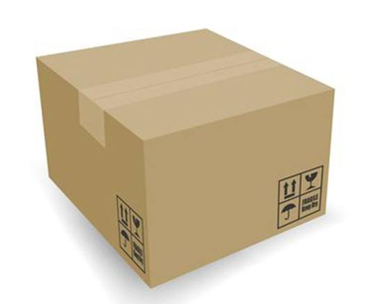

大家是如何解决瓦楞纸箱在运输途中坍塌的问题?
南方马上进入雨季,本身供应商来的纸箱含水率就高,夏季发到东南亚和香港的货,会发生坍塌现象;
质量部门调查 1 气候雨季的原因;
        2 包装设计缺陷
大伙是怎样解决这类问题,看看大家的看法?谢谢

来赚钱了。
先说质量部门的原因。
1 气候雨季的原因:“天要下雨,娘要嫁人”,下雨是没法阻挡的。目测江南大地梅雨季节马上到来,纸箱塌了,就怪老天,这个锅,老天不背。
2 包装设计缺陷:不容置疑,合理的包装设计可能可以很大程度上避免纸箱坍塌。目前中国很多箱板纸很薄,吸水率也很高,抗湿能力确实比较差。从设计角度,可以适当加厚面纸,同时,注意纸张吸水率的影响。另外,纸箱坍塌肯定是强度不够,考虑到湿度的影响,强度在设计阶段就要加强。最后,得好好利用内装物自身的承重能力,如果本身不承重,可以适当设计内支撑。
3工厂管控:这是是我新增,也是很多工厂管理上面的缺陷。下雨天,仓库和车间都要有所作为的。比如仓库,就不要把纸箱存放在常开的门口,纸箱要放置再托盘上,还要施加保护,尽量隔绝湿气。车间包装时也同样要注意保护。
4物流管理:对于容易发生坍塌的货物,集装箱要湿度增加干燥剂。
5来料检验:这个很好理解。要求纸箱从源头做好把控,并在运输过程中做好保护。

1、供应商送过来的货要有个湿度检验,如果超标了就拒收。2、仓库如果有条件的话,可以做抽湿处理。3、潮湿的天气的要考虑把箱盒的尺寸再收紧和改用好的材质。4、卡板堆叠不能超高或者长宽超出卡板的尺寸。

外次要因素:
1.供应商管控:纸箱厂瓦楞纸板交货水份要小于14%。
2.仓储管控:纸箱来料后或成品入库,注意防潮防。
内主要因素:工程师的设计管控
1.设计选材:在成本控制需求的前提下,尽可能选择“边压强度”相对较高的瓦楞纸板作外箱。
2.堆码测试:根据产品特性设计包装后,需做堆码强度测试,确定最大堆码层数或最大堆码高度,以匹配装柜的安全堆码高度要求。
3.最大堆码强度阵列设计:如果外箱内部装有多套销售包装单元(例如:彩盒),在装箱阵列模型中,可设计最大堆码强度阵列模型,而影响堆码强度设计的主要因素有:瓦楞纹向设计和产品承重设计。
3.1.阵列设计时,在垂直方向上,内外包装(包括:缓冲内卡、销售内盒、运输外箱)的瓦楞纸板纹向一致保持为竖向瓦楞纹,以多种包装的瓦楞纸板的边压强度一致,以增强重力堆码抗压效果。
3.2.阵列设计时,在垂直方向上,缓冲模型要避开不稳定的或易压塌的支撑结构,把产品模型的最大主承重面设计为支撑方向,以产品模型的结构设计增强重力堆码抗压效果。
3.3箱型比值计:设计外箱的边长关系为:箱长≥箱高>箱宽,例如最佳比值:2:1:2,长设计为最大值,箱宽设计为最小值,箱高设计值等于或小于箱长;以箱高值为基准,来限定减少装柜时的堆码层数设计,从而分散或减小底层包装箱的堆码重力,以防压塌。

上面的回答其实不是雨季也能用的上,我的建议是多加缠绕膜,防止渗水,加固纸箱

大部分都是材质原因,纸箱长宽比把握好,雨季增加用材,选用施量量好的原纸。

含水率太高就会导致纸箱抗压不足。库存纸箱应放在抽湿房抽湿,出货时用缠绕膜缠紧,避免水蒸气跑进去。
