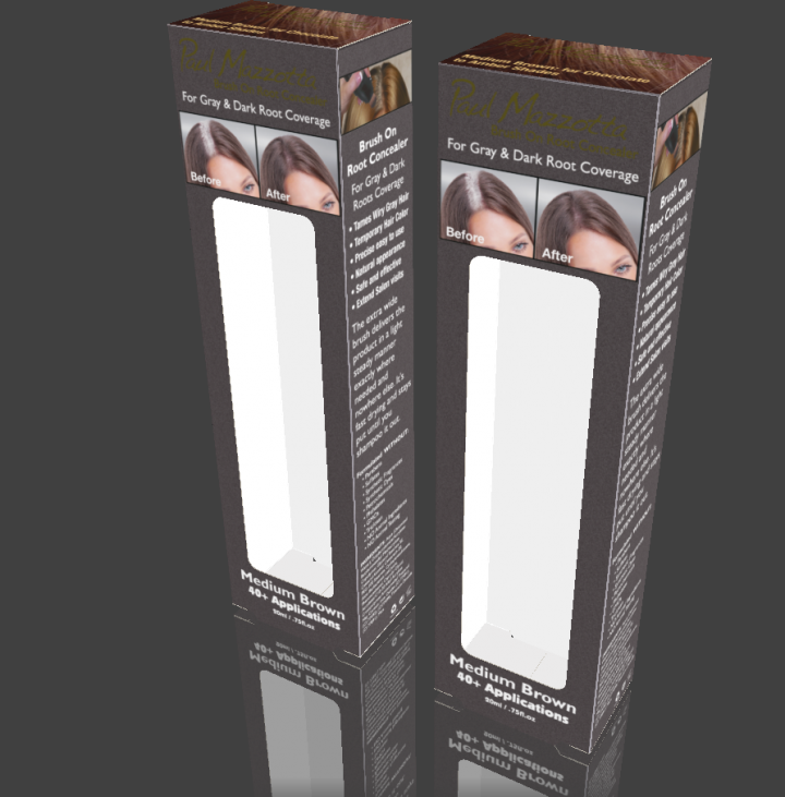

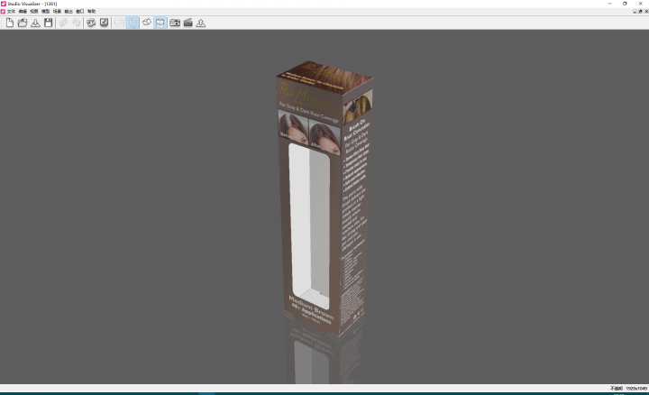

三种途径实现结构,最后做效果
第一种 使用artiosCAD做多部件结构组装3D,导出dae整体结构。
第二种 使用artiosCAD或者visualizer或者AI studio工作室做单结构部件,在toolkit工作室内进行结构组装。
第三种 在其它三维建模软件中做模型,导出dae文件添加可打印区域。

发表于 2020-8-23 15:53:53 | 显示全部楼层
如果你说的是几个相同的包装并排类型的,
也就是排列摆放类型的,多模型,
这个软件自己都有,在菜单栏上有个模型菜单,点击-选择排列版面 即可。
快捷键是 CTRL+SHIFT+A
