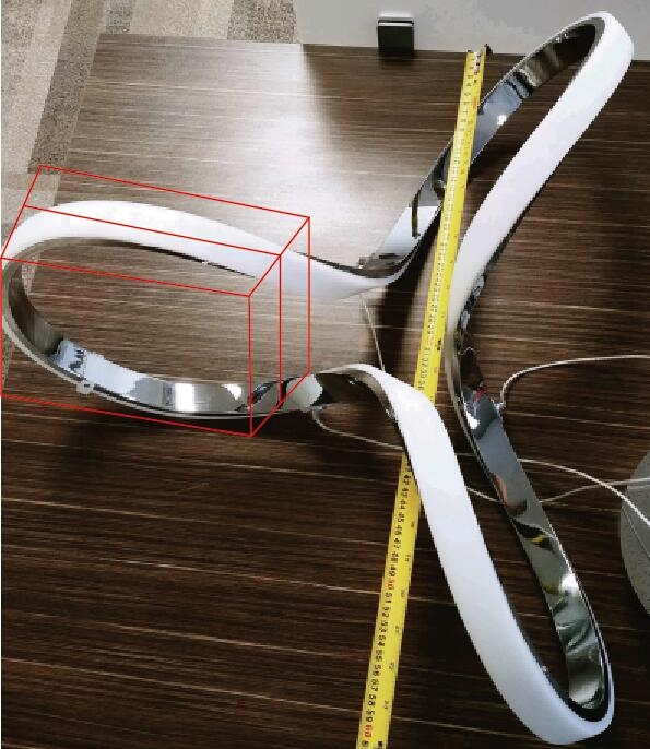

[其他包材结构] 异形灯包装

 楼主| 发表于 2019-2-14 08:38:15 | 显示全部楼层
w13358014705 发表于 2019-2-13 09:53
试试悬空的紧固包装
有没有可参考的图片???

发表于 2019-3-1 17:02:51 | 显示全部楼层
我觉得你的产品既然是软的,用珍珠棉这类东西固定不太好,可以用3个一样的吸塑固定在3个边上立方在纸箱里面。不知道你这个灯有多重,如果强度不够再考虑加纸卡支撑纸箱。

 楼主| 发表于 2019-3-4 08:44:11 | 显示全部楼层
jackie 发表于 2019-3-1 17:02
我觉得你的产品既然是软的,用珍珠棉这类东西固定不太好,可以用3个一样的吸塑固定在3个边上立方在纸箱里面 ...
这个方法比较靠普。如果做成吸塑那也是挺大的。不知能否实现。。。净重应该也有个4-5分斤。

发表于 2019-3-4 09:11:25 | 显示全部楼层
目测你的产品直径大概60公分,吸塑你只要做到长度能够保护好上下最高点多一点就行了,不会很长;宽度加一点就行了;高度就要看产品高度了。具体的你可以根据实物预估一下尺寸和成本。

发表于 2019-4-23 10:07:04 | 显示全部楼层
有没有考虑先将灯的形状撑起来保护好,然后再整体保护呢,我觉得应该是这样的思路

发表于 2019-4-29 17:19:12 | 显示全部楼层
内部EPE cushion,卡几个支点,外面用纸箱。
