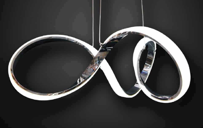

各位同志,大家有没有做这种异形灯包装的经验?
能否指导一下这种东西是怎么包装的?
尺寸约584*584*254mm。
材质为五金件+柔性橡胶。
用纸包装应该不可能了,用全包泡沫又太浪费。

发表于 2018-11-29 09:22:54 | 显示全部楼层
容易坏还是用泡沫好一些,不然纸塑是否可以考虑

 楼主| 发表于 2018-11-29 09:27:59 | 显示全部楼层
用泡沫这个模具也不好开,全是曲面。
尺寸很大,模具费用应该不少。
发表于 2018-11-30 08:39:40 来自鈦金镶钻至尊版iphoneXS Max | 显示全部楼层
这个包装还真有点难度,如果量大可以考虑开个Eps模具哦

发表于 2018-11-30 09:20:47 | 显示全部楼层
是不是可以epe泡沫粘在纸箱与灯接触的部分的纸箱上,会比较省料?

发表于 2018-11-30 21:50:33 | 显示全部楼层
是不是只要考虑撑住三个点?

 楼主| 发表于 2018-12-4 08:04:55 | 显示全部楼层
外贸单,EPS不能用。。。

 楼主| 发表于 2018-12-4 08:05:30 | 显示全部楼层
这个不好粘吧???人工也不少了。。。

 楼主| 发表于 2018-12-4 08:05:48 | 显示全部楼层
flow_wolf 发表于 2018-11-30 21:50
是不是只要考虑撑住三个点?
三个点应该不够。。。

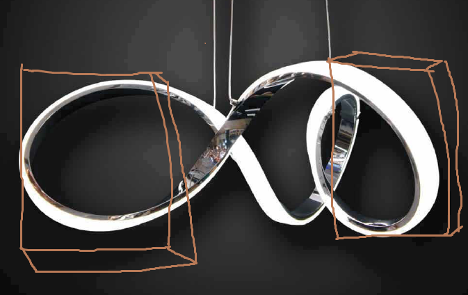

发表于 2018-12-4 10:33:25 | 显示全部楼层
楼主的图只有一个角度,并不能很准确的看出产品的形状走向。可以试试看能不能用卡两端的方式来固定,如果用能够跟形的辅料保护会更好。
