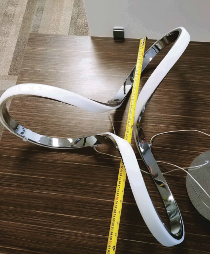

固定在箱子壁上就好啦,简单的。

 楼主| 发表于 2018-12-4 18:16:35 | 显示全部楼层
asd321 发表于 2018-12-4 10:33
楼主的图只有一个角度,并不能很准确的看出产品的形状走向。可以试试看能不能用卡两端的方式来固定,如 ...
多谢指导。。。
这个灯有三端的。两端支撑看来是不够。。。
而且这个灯相当容易变形。自身重量也会把它压变形。。。
觉得全包泡沫比较靠普。但这个模具也是相当难开出来,价格不敢相象。。。

 楼主| 发表于 2018-12-4 18:17:21 | 显示全部楼层
兼美包装 发表于 2018-12-4 15:32
固定在箱子壁上就好啦,简单的。
大哥,这个真不好固定啊。。。

发表于 2018-12-5 10:51:57 | 显示全部楼层
类似于扎带之类的这种东西卡上就好啦,留一点空间做缓冲就好啦

 楼主| 发表于 2018-12-6 08:03:18 | 显示全部楼层
扎带还真没考虑过。。。应该可行。。。
大哥有没有类拟的资料能提供参考一下。。。

发表于 2018-12-6 13:16:17 | 显示全部楼层
成本多少呢?现场发泡了解一下?几个受力点垫一下应该就可以了。

发表于 2018-12-6 21:00:27 | 显示全部楼层
你这个结构很容易就把灯搞碎

发表于 2018-12-7 08:37:44 | 显示全部楼层
eleven 发表于 2018-12-6 21:00
你这个结构很容易就把灯搞碎
是的,很容易出问题,不知道这个灯是有些容易变形的

 楼主| 发表于 2018-12-8 08:32:15 | 显示全部楼层
容易变形,因为是软性橡胶+五金件。。。碎倒不会。。。

发表于 2018-12-10 11:14:24 | 显示全部楼层
加甩底毛王 发表于 2018-12-6 08:03
扎带还真没考虑过。。。应该可行。。。
大哥有没有类拟的资料能提供参考一下。。。 ...
没有,但是这种异型的,我们以前有用扎带扎过,而且你的灯也不是那么容易碎,对吧,要是玻璃的就会稍微有些难度了。
