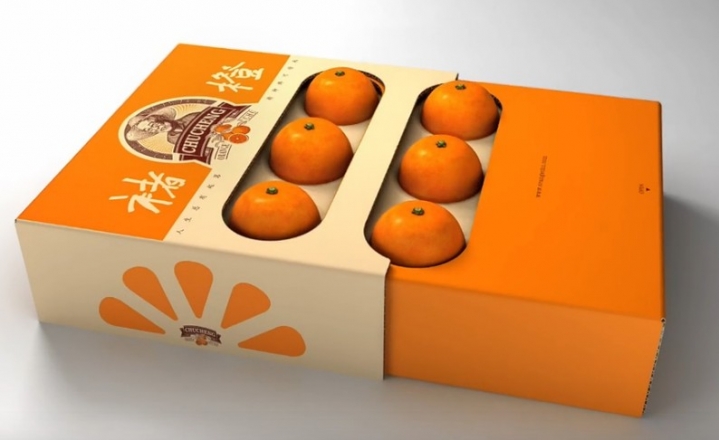

发表于 2018-7-26 22:29:14 | 显示全部楼层 |阅读模式
100共享银
诸橙的包装结构设计
诸橙的包装结构设计
诸橙的包装结构设计
诸橙的包装结构设计
其实我们包装迷很早就有人对这个结构进行了探讨,见贴子:http://www.packme.cn/thread-941-1-1.html
但是作者自己也不是特别肯定,所以再次重发悬赏帖,希望大神攻克此结构,造福大众!

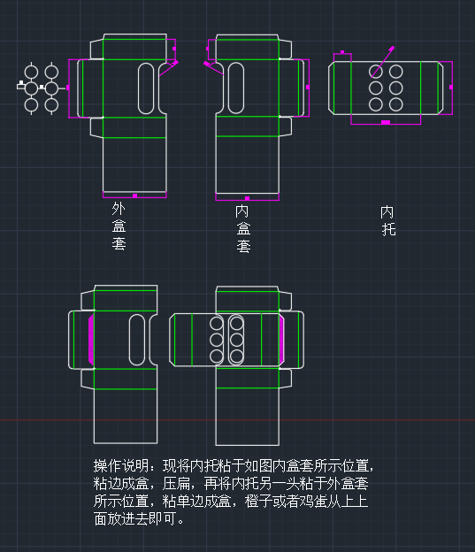

发表于 2018-7-27 15:59:51 | 显示全部楼层
画了下,不知道可以否?参照了“印魔”的做法。
参与人数 1共享银 +10 迷币 +20 收起 理由
Packme + 10 + 20 骚年,我看好你!
65
118
539
发表于 2018-7-27 16:01:10 | 显示全部楼层
E坑材质,也可以A9+300g单粉卡
签到天数: 2811 天
29093
 楼主| 发表于 2018-7-27 16:03:08 | 显示全部楼层
势如破竹~嘎嘎嘎 发表于 2018-7-27 16:01
E坑材质,也可以A9+300g单粉卡
雅图整个动图看看,看看是否装配OK!
