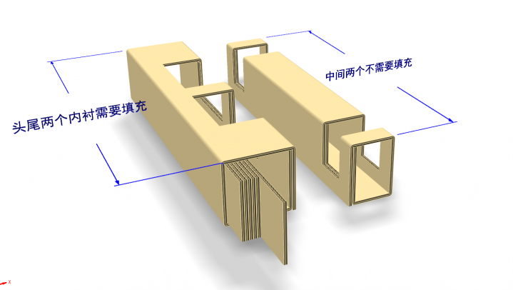

[纸/瓦楞结构] 看看这个箱子的刀卡能不能再改进改进~

 楼主| 发表于 2018-8-15 09:43:52 | 显示全部楼层

这成本不低吧,我看到底面厚厚的瓦楞纸板
还行,比EPE要省钱,运输业方便,都是平面发货...客户折起来用胶带一粘就成型了头尾两个内衬需要填充一些,厂里边料多得很~~~

发表于 2018-8-17 16:08:22 | 显示全部楼层
唐宋明清 发表于 2018-8-14 12:37
搞定了 ~~做成了折叠的纸管~ 平面发货···客户自己用透明胶带什么粘一下就好了~~
你这个放下盖这个附件可以一纸成型的吧看着尺寸挺长
