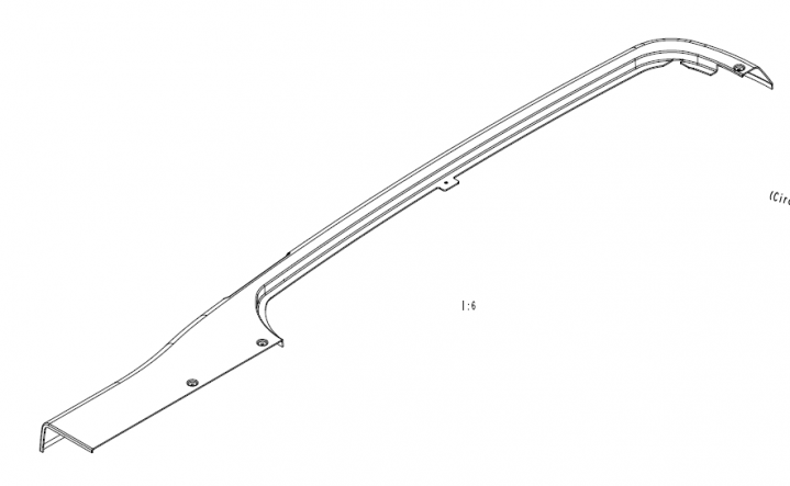

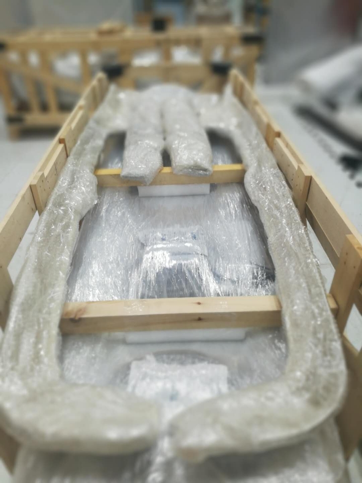

只知道是汽车配件,哥们就给了一张3D图,一张实照,感觉不是一个东西
塑料+金属的一个产品,重量在15kg左右
客户预算充足
我还没看到实物,图纸后期补上...
大家看看刀卡是否还可以做完美点...

发表于 2018-5-18 08:52:01 | 显示全部楼层
1.动画画的不错,赞!
2.建议采用EPE作为缓冲,过盈配合。
理由: A  干净,包装装配方便;
          B   刀卡那样设计长度方向有可能会位移,EPE过盈配合估计会好点~

发表于 2018-5-18 11:29:54 | 显示全部楼层
蛮好,但是防呆吗,好不好装?

 楼主| 发表于 2018-5-18 12:37:48 | 显示全部楼层
Packme 发表于 2018-5-18 08:52
1.动画画的不错,赞!
2.建议采用EPE作为缓冲,过盈配合。
客户把EPE称做塑料~~,说不要塑料,要纸的 还特么要全纸的,这个盒子是成型发货,刀卡到时候都得成型黏上再发货的~,

发表于 2018-5-25 11:41:17 | 显示全部楼层
EPE是属于塑料啊,客户肯定是为了处理废品简单,要不得分拣;这个东西要保护的这么严实嘛,拆起来估计够费劲。

发表于 2018-6-3 21:37:35 | 显示全部楼层
这个玩意折起来费劲,要知道现在人工可是贵啊

 楼主| 发表于 2018-6-5 11:13:52 | 显示全部楼层
~~~,最后客户还是对EPE妥协了~

 楼主| 发表于 2018-6-5 11:14:07 | 显示全部楼层
不爱洗脸大懒猫 发表于 2018-5-25 11:41
EPE是属于塑料啊,客户肯定是为了处理废品简单,要不得分拣;这个东西要保护的这么严实嘛,拆起来估计够费 ...
最后客户还是对EPE妥协了~
