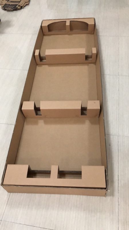

[纸/瓦楞结构] 看看这个箱子的刀卡能不能再改进改进~

发表于 2018-8-14 10:57:06 | 显示全部楼层
唐宋明清 发表于 2018-5-18 12:37
客户把EPE称做塑料~~,说不要塑料,要纸的 还特么要全纸的,这个盒子是成型发货,刀卡到时候都得成型黏上 ...
你这方案搞定了没啊?汽车配件我们做的比较多
签到天数: 209 天
87
744
2148
 楼主| 发表于 2018-8-14 12:37:20 | 显示全部楼层

发表于 2018-8-14 12:58:36 | 显示全部楼层
唐宋明清 发表于 2018-8-14 12:37
搞定了 ~~做成了折叠的纸管~ 平面发货···客户自己用透明胶带什么粘一下就好了~~
中间的纸管会动怎么处理呢?
