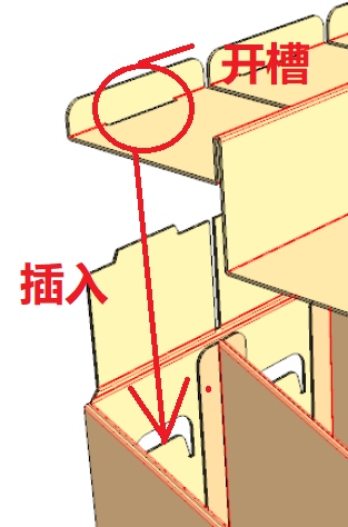

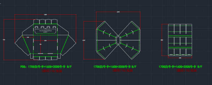

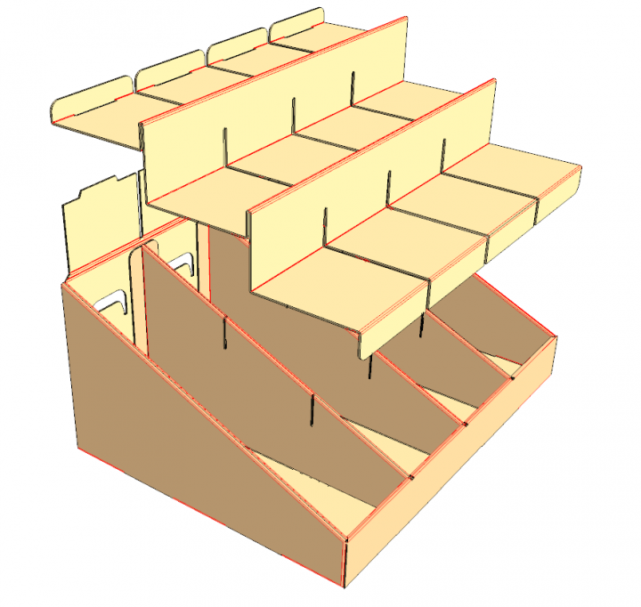

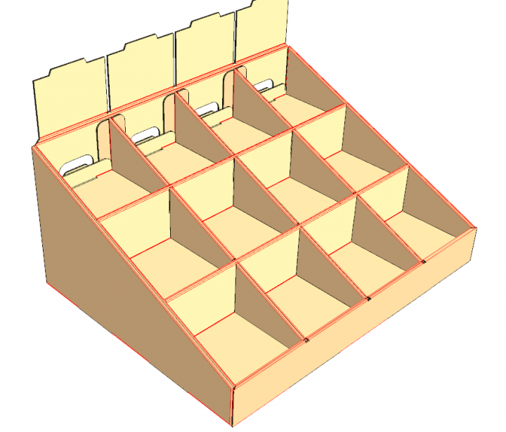

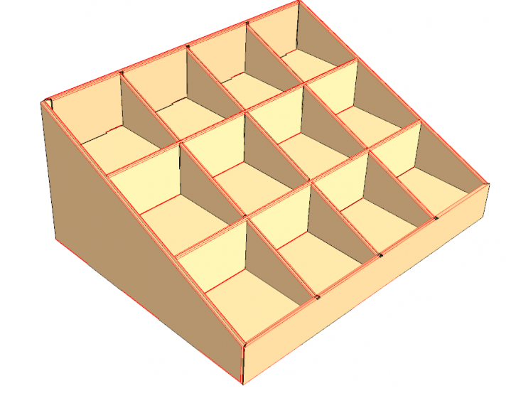

[纸/瓦楞结构] 求各位大神帮忙看下这款展示盒的结构应该怎么做

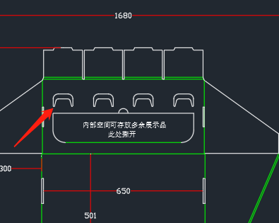

后面哪些孔,提手用吗?装饰?
