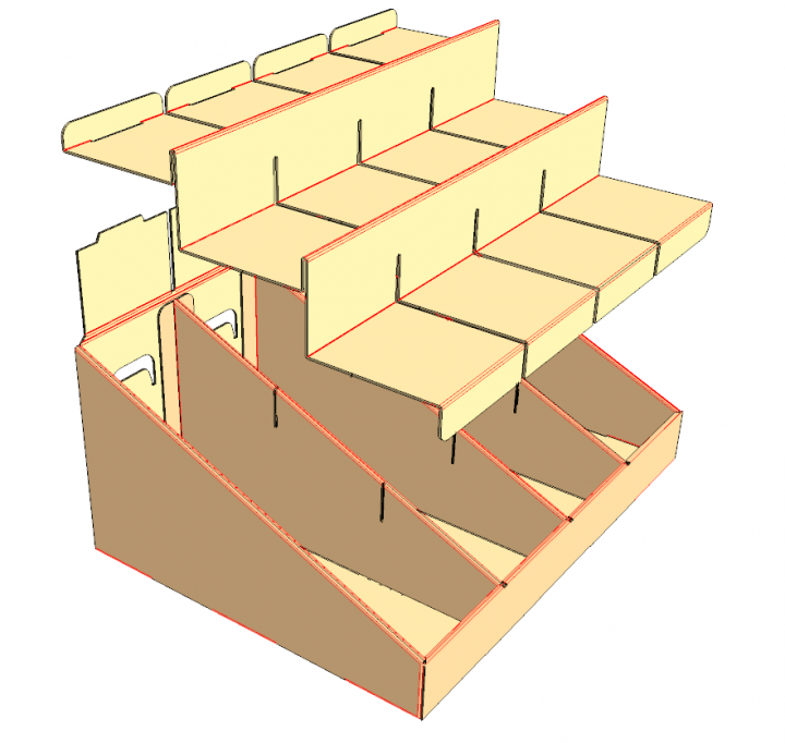

各位大神,图片中的类似这种展示盒的结构应该怎么做?最主要是怎么做出这种有台阶的效果?求各路指教。

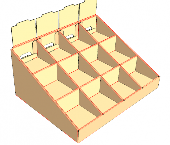

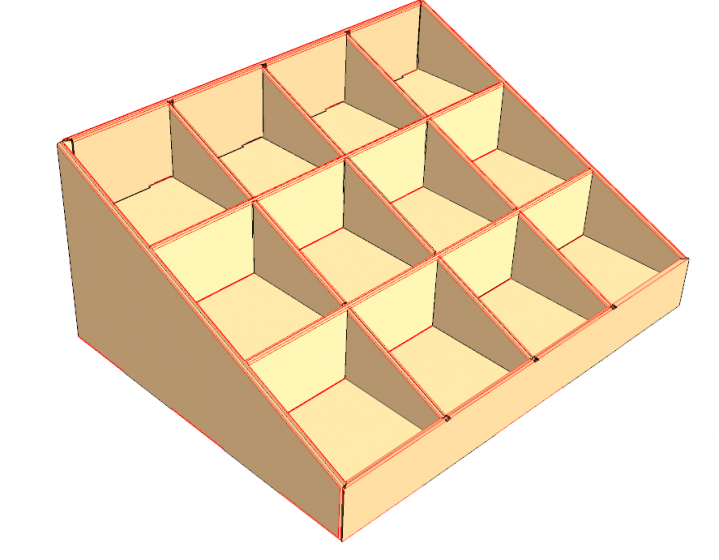

发表于 2018-10-24 16:30:25 | 显示全部楼层
还未打样成型,建议打样调整后使用~
阶梯.dwg

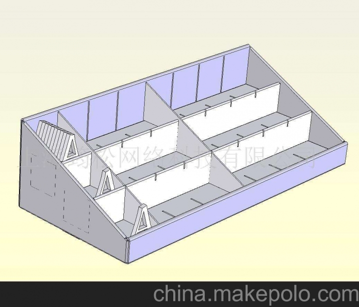

这种展示盒的内部结构做啥样的会比较好呢,各位大神,请指教一二呀。

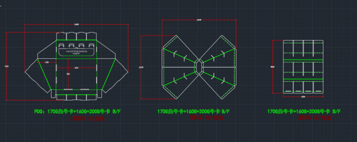

大神,再请教个问题,就是做这种纸的展示盒,纸板的尺寸有没有限制,比方展示刀模图最大的不要超过多少之类的?

发表于 2017-11-2 12:35:11 | 显示全部楼层
amy1228 发表于 2017-11-1 17:49
大神,再请教个问题,就是做这种纸的展示盒,纸板的尺寸有没有限制,比方展示刀模图最大的不要超过多少之 ...
得看模切机能上多大的纸板吧

发表于 2017-11-2 19:15:51 | 显示全部楼层
如果要印刷,不能超过48乘以40

发表于 2017-11-2 19:24:46 | 显示全部楼层
lvfeng1992 发表于 2017-11-1 13:00
这样的?应该还有别的样式也可以达到这样的效果。
旁边的纸要折下来,底部不用折回来

发表于 2018-10-23 14:10:33 | 显示全部楼层
还有种就是里面用衬卡,相对简单点
