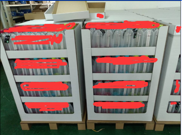

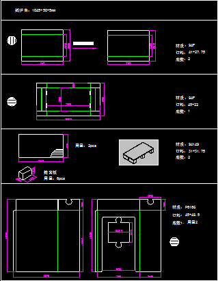

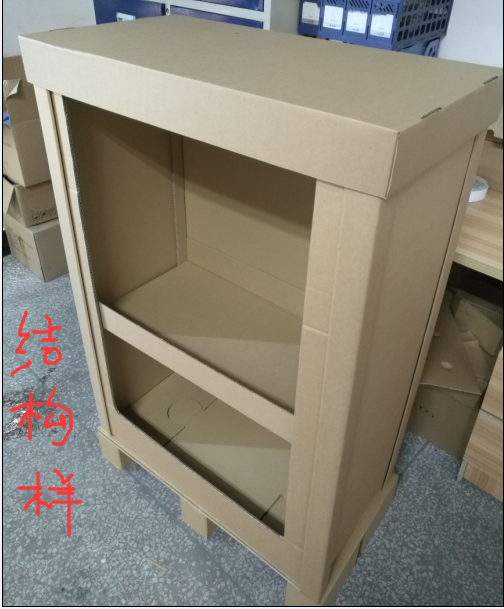

近期设计的一个出口展示箱套装(超市零售瓶装水),已量产出货。

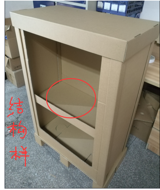

我对这个结构有点疑问,隔层的纸托是靠什么固定的,从你的结构图上看,只是一张纸板也没有看到预留卡扣的结构。圆圈的结构,是靠粘合吗,要放那么的产品,能承重的吗 1.png
签到天数: 30 天
38
295
469
 楼主| 发表于 2017-9-4 09:48:01 | 显示全部楼层
杭城路人 发表于 2017-9-4 09:18
我对这个结构有点疑问,隔层的纸托是靠什么固定的,从你的结构图上看,只是一张纸板也没有看到预留卡扣的结 ...
中间的隔板没有与主箱体粘合,也没有设计卡扣结构,因为产品本身不重,就利用底层产品进行支撑的。

 楼主| 发表于 2017-9-4 09:50:42 | 显示全部楼层
整套产品是直接在摆放在超市终端零售的,卖掉一层产品之后,中间的隔板就要会取下来,用胶水粘合会破坏箱体。

发表于 2017-9-5 10:40:52 | 显示全部楼层
这样的结构做出来前面是不会这么平整的,要有这样的效果只能装产品时将层盒前后粘紧吧
