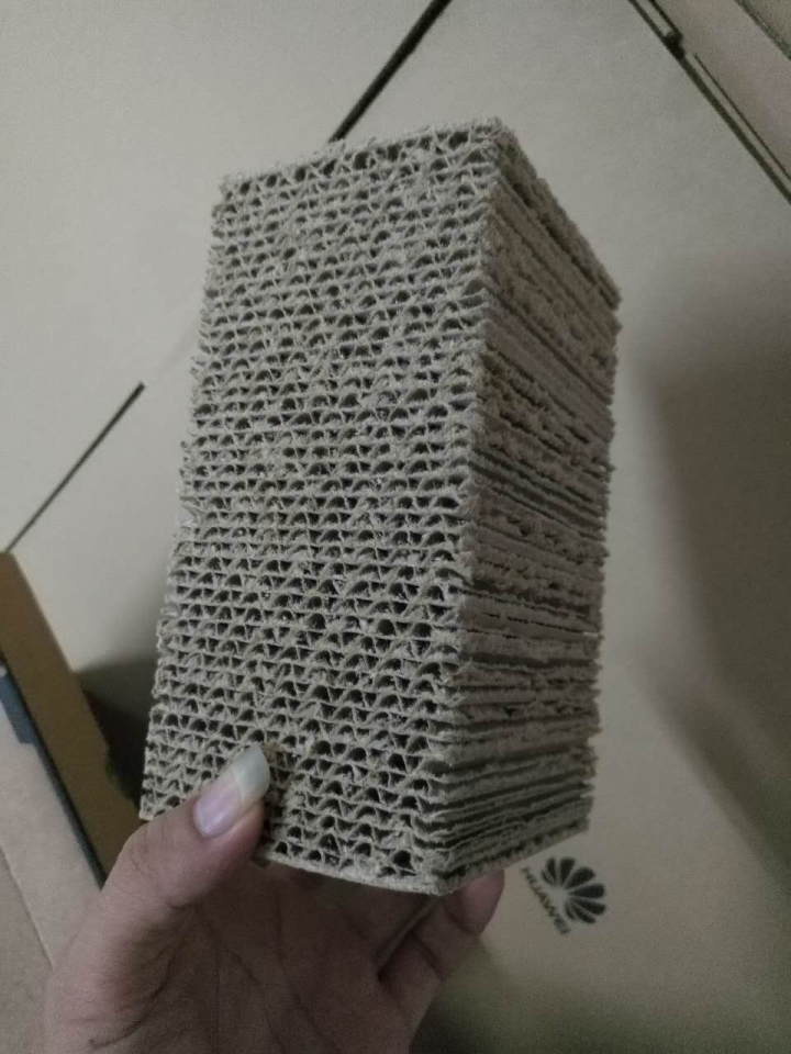

 楼主| 发表于 2017-9-7 16:19:33 | 显示全部楼层
墩子: 微信图片_20170907161736.jpg 微信图片_20170907161731.jpg
18
发表于 2017-9-7 17:27:56 | 显示全部楼层
墩脚很结实
