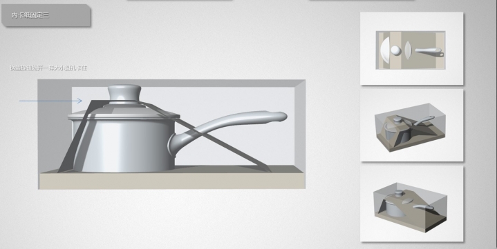

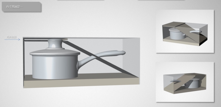

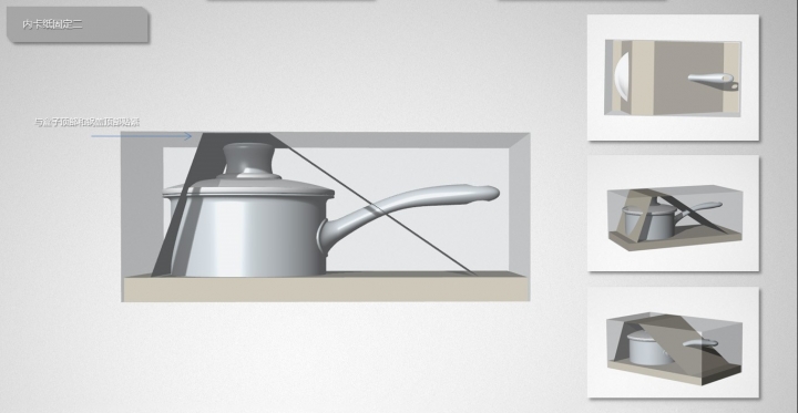

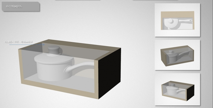

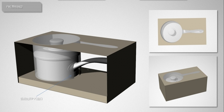

奶锅缓冲包装设计五种内固定方式,缓冲设计,固定产品为首要,以下各种设计可以开拓思路~

内卡纸固定三比较喜欢,但是感觉不太好装。

第三个方案安装起来太费劲,

楼主:恕我直言,个人认为这些方法都不是最好的,建议你再构思下。
1.产品模型的体积设计未充分优化,浪费包装物流运输成本。(楼上说的锅盖翻过来倒扣在锅口,是正确的构思)
2.盖与锅身是2个体积独立的主件,如果直接的物理接触,表面是经不起运输的刮花。(致少也需要装个汽泡袋作物理隔离)
3.钢化玻璃盖是有一定重量的,单凭1张且开了几个大孔的普通纸卡固定是苍白无力的,应经不起丁点高度的跌落测试。
