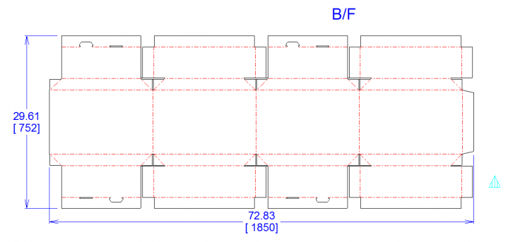

[纸/瓦楞结构] 传说中的如意格是这么画的吗

这个展开太大了,要拆开成4个来做吧,我做过。

按照图片画了个,差不多是这样的,只是我把最后一步的扣给删了。最后两个翻边的不是很牢,还有待改进的。有时间再改进,,,

最后的翻边加了2个扣互扣,就不容易散开了
