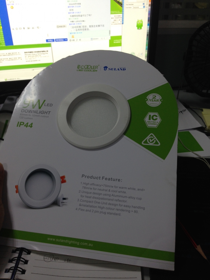

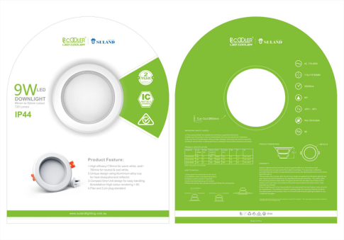

接到一款小型筒灯包装案子
条件:出口澳洲,40尺高柜出货,终端成品包装
由于产品轻里面没用任何结构
通用盒型,用包装魔术师P了几个效果图
还好一稿过

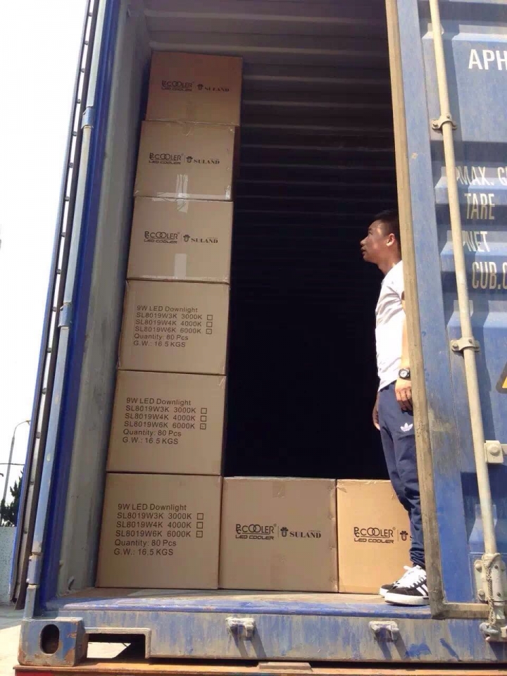

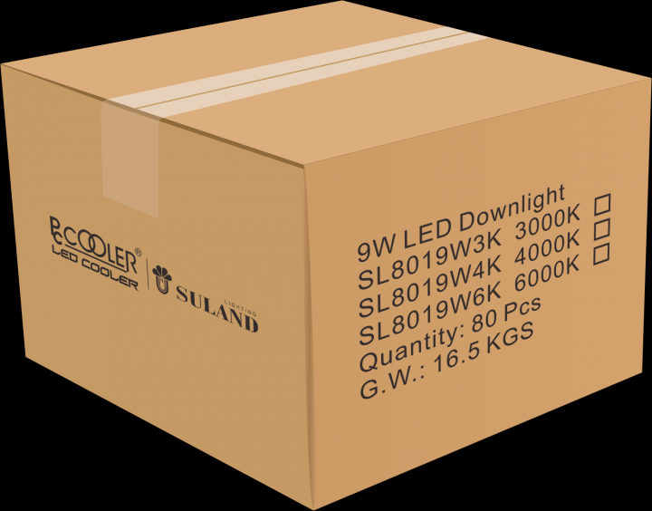

继续上外箱
原本设计尽量要求一箱不会超过15GK
事实超重一点,为了货柜能装的更多装箱数尽量往多的加。
(客户土豪,买货按柜买,不管具体多少个,可能主要是想充分节约运费成本吧)
最终设计可称完美!

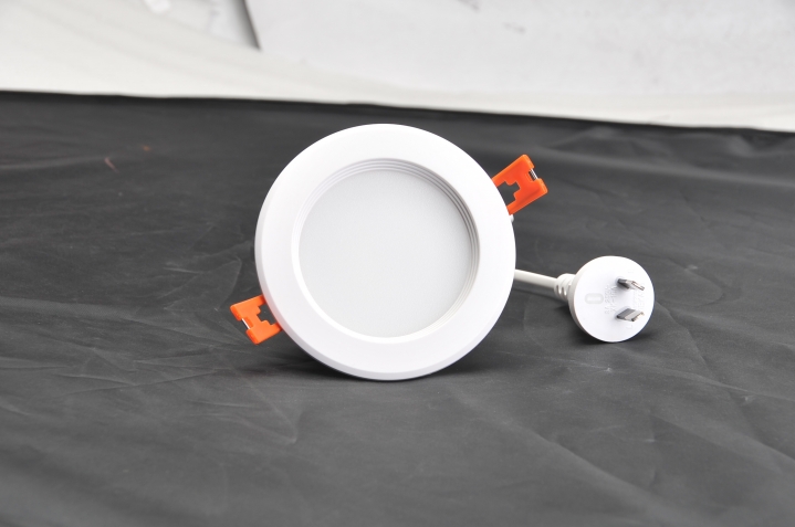

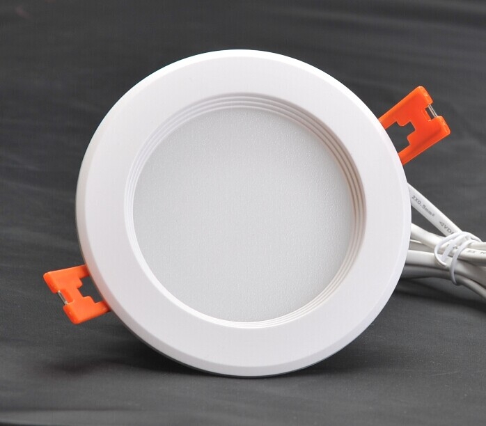

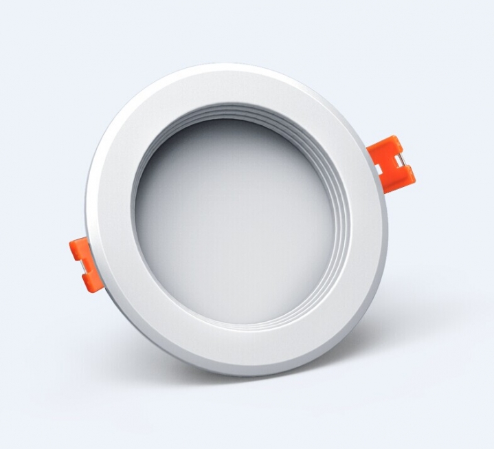

为了这个完美跟客户产品设计之间沟通了无数次```
目的是把灯的卡扣缩短5mm
改前
改后
最后经过各方面考量后双方都表示赞同。

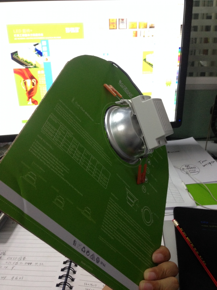

满足后顺便送了客户一个展示板的设计,手板粗糙各位见谅!
这个类型不知道放错没,暂且丢这吧!

 楼主| 发表于 2017-10-14 15:17:47 | 显示全部楼层
xxlxb1106 发表于 2017-6-20 23:10
你这个产品,吸塑那个纸板是瓦楞纸板吗?
现在我也遇到一款需要将两张瓦楞纸板中间挖孔,然后吸塑夹中间, ...
手板是用瓦楞纸做的,只是看效果,大货千万不要用瓦楞纸,容易变形、硬度耐潮都不行。
给你一个材质做参考 1050G双面白+正反200G双铜对裱+正四色+反2色+哑胶-啤孔
这个是我用的。

每箱80个,每柜552箱,比改产品前多装92箱。
