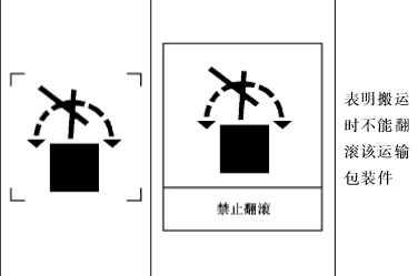

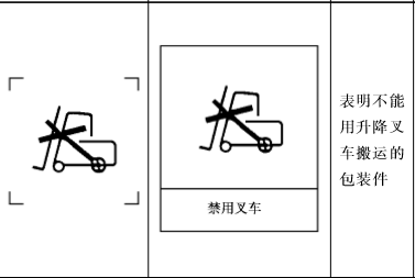

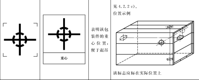

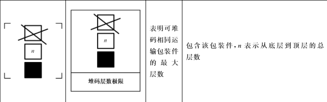

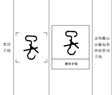

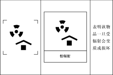

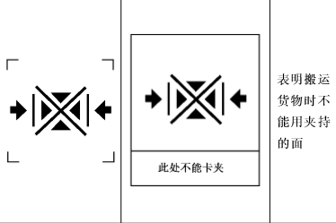

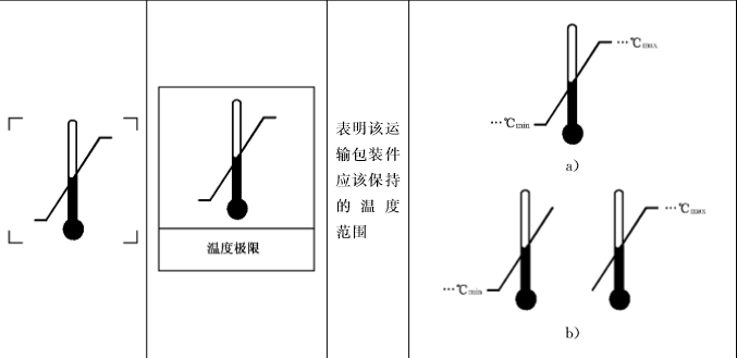

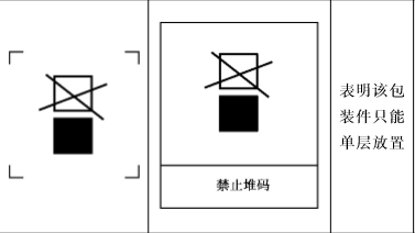

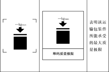

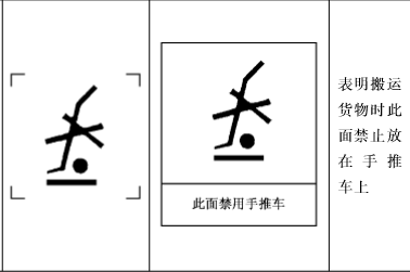

易碎物品.png 怕雨.png 怕晒.png 禁止翻滚.png 怕辐射.png 禁用叉车.png 禁用手钩.png 夹持面.png 堆码质量极限.png 此面禁止夹持.png 此面禁用手推车.png 堆码层数极限.png 向上标识.png 温度极限.png 由此吊起.png 重心.png 禁止堆码.png
以上标识是《GBT 191-2008 包装储运图示标志》上面的标识,要求详见国标。

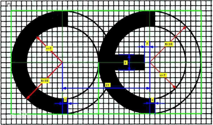

     CE认证,即只限于产品不危及人类、动物和货品的安全方面的基本安全要求,而不是一般质量要求,协调指令只规定主要要求,一般指令要求是标准的任务。因此准确的含义是:CE标志是安全合格标志而非质量合格标志。是构成欧洲指令核心的"主要要求"。“CE”标志是一种安全认证标志,被视为制造商打开并进入欧洲市场的护照。CE代表欧洲统一(CONFORMITEEUROPEENNE)。在欧盟市场“CE”标志属强制性认证标志,不论是欧盟内部企业生产的产品,还是其他国家生产的产品,要想在欧盟市场上自由流通,就必须加贴“CE”标志,以表明产品符合欧盟《技术协调与标准化新方法》指令的基本要求。这是欧盟法律对产品提出的一种强制性要求。欧巿对于CE标志的大小,有包装的规定,其中CE字的高度至少要5mm ,而CE字的长度合计不得超过 12mm,CE字体的宽度,应不少于5分之1。厚度至少要高度的1/5,内围横柱至少要有外围半径之80%.

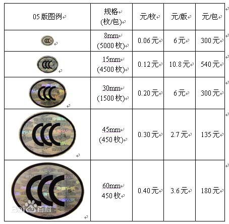

3C认证的全称为“强制性产品认证制度”,它是中国政府为保护消费者人身安全和国家安全、加强产品质量管理、依照法律法规实施的一种产品合格评定制度。所谓3C认证,就是中国强制性产品认证制度,英文名称China Compulsory Certification,英文写缩CCC。需要注意的是,3C标志并不是质量标志,而只是一种最基础的安全认证。CCC认证标志强制认证标志.还有一点:贴在产品上的CCC认证的标志不是可以自己印刷的,而是需要买的!不过外箱上的是可以印刷的。

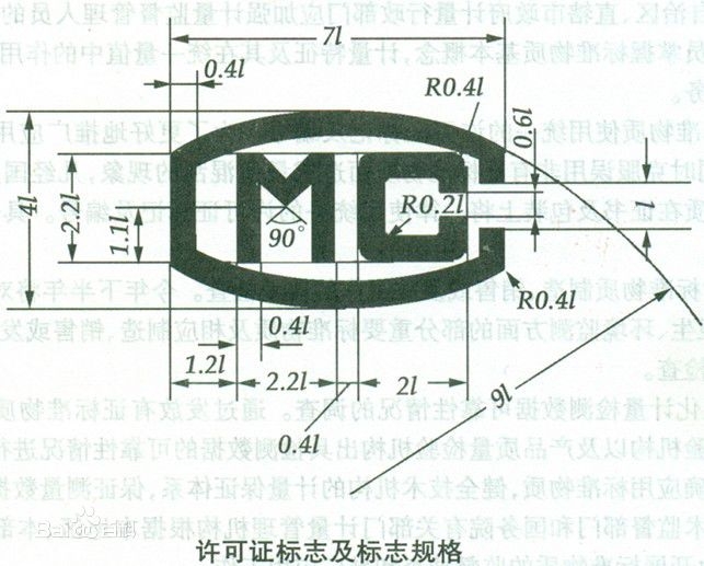

CMC是“中华人民共和国制造计量器具许可证”标志, 是“China MetrologyCertification”的英文缩写,意为中国制造计量器具许可证。取得制造计量器具许可证的企业,可在其生产的计量器具上标注CMC标志。该标志表明:计量器具制造企业具备生产计量器具的能力,所生产的计量器具准确度和可靠性等指标符合法制要求。

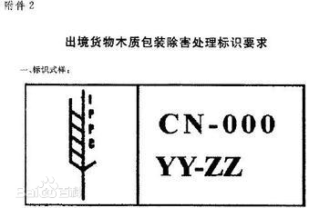

IPPC标识,即国际木质包装检疫措施标准。IPPC标识用以识别符合IPPC标准的木质包装,表示该目标装已经经过IPPC检疫标准处理。标识式样如图,至少包括4个方面的信息:左侧的图形是国际植物保护公约(IPPC)注册的用于按规定实施除害处理合格的木质包装上的符号;
XX是国际标准化组织的2个字母国家编码;
000代表国家植保机构给予木质包装生产企业的独特登记号。
YY代表除害处理方法,如MB表示溴甲烷熏蒸处理,HT表示热处理;
输出国官方植物检疫机构或木质包装生产企业可以根据需要增加其它信息。
标识必须加施于木质包装的显著位置,至少应在相对的两面,标识应清晰易辨、具永久性和不可改变性,避免使用红色或橙色。
