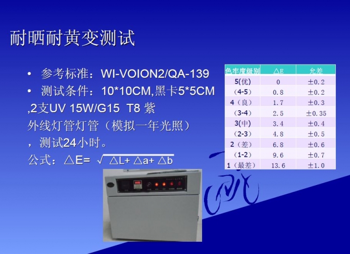

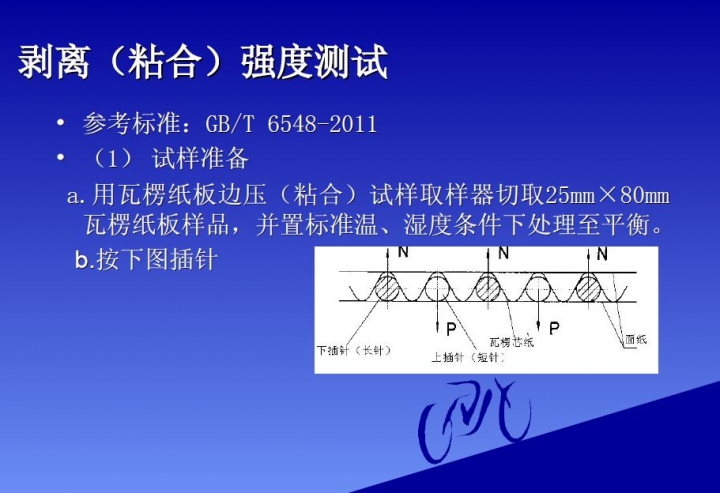

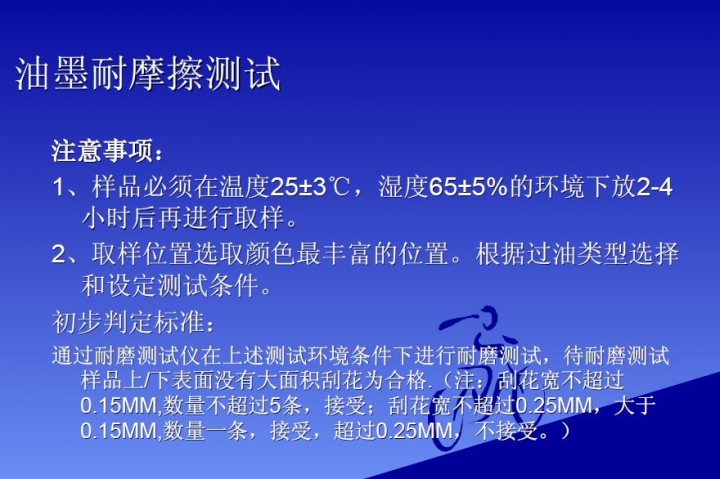

主要包括抗压测试,跌落测试,模拟运输测试,环压强度测试,剥离强度,耐破强度,边压强度,堆码测试,油墨耐磨测试,耐晒耐黄变测试,覆膜剥离强度测试。

 楼主| 发表于 2017-3-27 18:30:25 | 显示全部楼层
xxlxb1106 发表于 2017-3-27 17:02
这个标准我百度不到。哪位大神能帮忙找找看~
据我了解目前是没有油墨耐磨性很数据化的标准的。
这个标准是我们内部的标准,并不是国标,请知悉!网上肯定找不到!
