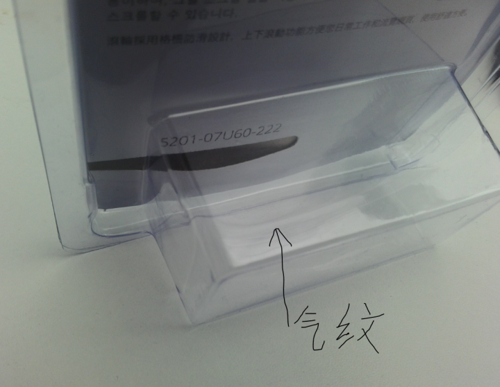

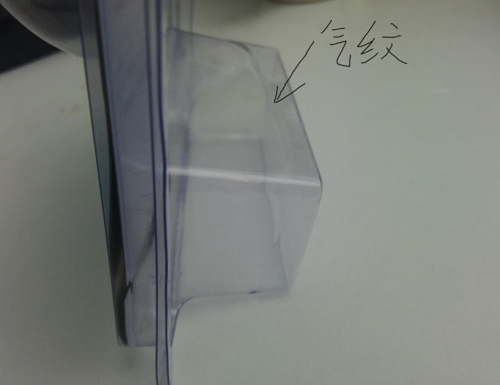

各位大神,吸塑表面很多时候有气纹,影响美观。
这种气纹产生的原因?有没有办法解决或减轻这种气纹现象?

胶片质量和加热温度不均匀影响。

这种应该是热成型的(不用抽真空),有可能是上模压的时候导致的。

我们吸塑供应商说这种问题无解:(

看是不是真空吸的,分上下吸,或者加厚材料,还有就是温度调节。

我们吸塑供应商也说是无解

凹模结构 调整一下上模 只要产品深度不超过50mm  可以解决的
凸模结构 加大顶部圆角 凸模比凹模容易出现这种情况
