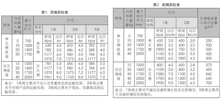

影响纸板的耐破度的因素有很多,总结起来这五个方面的影响是最大的。
1、瓦楞纸箱的耐破强度由构成纸板的内层(里纸)、外层(面纸)及中隔原纸(中纸)本身的耐破强度决定,与瓦楞芯纸(坑纸)无关。
2、原纸本身的耐破强度主要由构成原纸的纤维决定。耐破度与纤维长度和纤维间的结合力有很大关系。纤维长度增加,纤维间结合力增大,都会使耐破度提高。原木浆抄造的纸张耐破较回收浆高,针叶林木浆抄造的纸张耐破较阔叶浆高。此外,在抄造原纸的过程中适当加入一些助剂也有助于提高原纸的耐破强度。
3、纸板水份含量在5%~6%时,耐破值最大。水份含量8~14%范围内变化时,耐破值变化不超过5%,但水份含量达到18%时耐破值下降幅度可达10%左右。也就是说瓦楞纸箱在相对湿度为50%RH~80%RH的环境存放,其耐破强度变化幅度很小,因此可以免去试样温湿平衡处理过程,从而大大缩短测试时间。
4、原纸或纸箱存贮环境以25±5℃,55±5%RH环境为宜。
5、卷筒纸在仓库长时间堆放会造成原纸纤维疲劳,造成耐破下降。实验表明:原纸堆放时间超过3个月,其耐破值会下降5~8%;堆放时间超过6个月,耐破强度损失将达到10%以上。
以下就是不同瓦楞纸箱的耐破度以及边压强度的新旧国家标准对照表。

首先赞一个,楼主辛苦总结了纸板耐破因素,其次你说的新国标是指GB/T6543-2008吗,称不上新了吧
