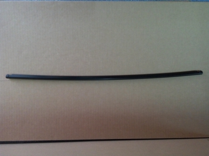

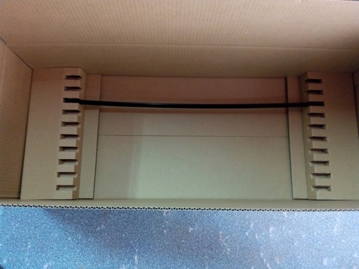

最近一直在想做一种间隔结构,刚好有一个小零件权当练习,各位还有好的想法,欢迎拍砖!
零件图
零件图
包装小样
包装小样

发表于 2017-2-24 08:17:59 | 显示全部楼层
好吧,我的第一印象成型困难,消耗时间
发表于 2017-2-24 08:30:55 | 显示全部楼层
这么小的零件,用这么大的纸箱,有点浪费
发表于 2017-2-24 08:40:23 | 显示全部楼层
建议装纸盒后,再装纸箱,你这个太害怕了~
发表于 2017-2-24 08:41:11 | 显示全部楼层
还有零件是什么材质?金属类吗?

发表于 2017-2-24 08:49:58 | 显示全部楼层
如果是我们公司,生产会骂死,怎么成型?要多少人工?

发表于 2017-2-24 09:39:09 | 显示全部楼层
一条小小的东西,这样包装····不就是传说中的 过度包装??

发表于 2017-2-24 16:19:25 | 显示全部楼层
这么多反压线折起来要花点功夫。毕竟宽度才13mm,伸进一个手指头按一下都难。

发表于 2017-2-24 16:20:27 | 显示全部楼层
杭城路人 发表于 2017-2-24 08:30
这么小的零件,用这么大的纸箱,有点浪费
附件去掉做个纸箱子往里面一丢得了

发表于 2017-2-25 00:18:24 | 显示全部楼层
考虑做个内托更方便吧
