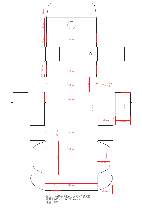

车充一体式包装结构 车充一体式包装结构

发表于 2017-2-21 10:37:13 | 显示全部楼层
放上一些成型图,似乎更直观,更好卖。
185
1178
发表于 2017-2-21 13:41:42 | 显示全部楼层
从图片可以了解楼主必定是在客户端,而非在包装厂
垃圾制造者。
签到天数: 241 天
40
84
2015
发表于 2017-2-25 00:19:36 | 显示全部楼层
工人打包的话,要折多少次才能折成一个包装呀?
签到天数: 39 天
363
发表于 2017-2-25 17:37:10 | 显示全部楼层
结构貌似太复杂了
531
901
4165
发表于 2017-2-27 12:02:53 | 显示全部楼层
有点粗糙,哈哈
发表于 2017-2-27 15:09:45 | 显示全部楼层
包装厂的大神,整个专业版的
388
2471
活跃会员
发表于 2017-3-5 20:55:25 | 显示全部楼层
线型等基本的东西该有还是要有的
